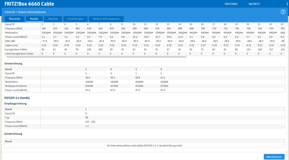

Hab jetzt nochmal die Fritzbox dran, die bekommt eine "vernünftigere" Verbindung, siehe (Uptime wenige Min):
Lan angebunden komme ich momentan so auf ~45mbps und 30mbps up.
Was würdet ihr als weiteres Vorgehen raten?
Noch ein Post, entschuldigung für den Spam, aber bin erst jetzt auf die Idee gekommen mal mit MTR nachzugucken, hier die TXT. Die IP gehört zu google. Eins, zwei Pakete scheinen da abhanden zu kommen Lachender Smiley
Da ist nichts unauffällige zu sehen beim winmtr.
Dein upload ist mit dem. Neustart der fritzbox immer noch ziemlich mager. 16qam ist auch nicht das gelbe vom ei.
Aber das ja auch eine freie fritzbox. Hang die Vodafone Modem mal dran, anders bekommst du auch kein Support. Und Poste dann nochmal deine signalwerte
