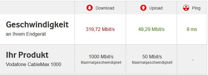

Aber ,habe jetzt einen Speedtest durchgeführt:
Einmal per Lan
LanLan
und einmal per Wlan. WLanWLan
Das Ergebnis bei einer 1000Mbit/s Leitung muss mir einer erklären.

Hallo jptreky,
mit den Dateien verschieben meine ich, dass Du Daten von einem Rechner zum anderen schickst, damit wir sehen, ob die Geschwindigkeit innerhalb Deines Heimnetzes erreicht wird. Falls ja, können wir mit der Fehlersuche fortfahren, falls nicht, ist die Bandbreite wahrscheinlich bei den Geräten limitiert.
Viele Grüße,
