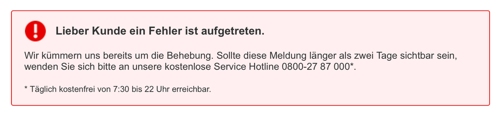

mein Kabelrouter CBN CH6640E hatte ich in den bridge modus geschaltet. Nun habe ich die wlan-Option zugebucht und möchte den bridge modus ausschalten. Leider erhalte ich auf MeinKabel seit Wochen diese Fehlermeldung:
Lieber Kunde ein Fehler ist aufgetreten.
Wir kümmern uns bereits um die Behebung. Sollte diese Meldung länger als zwei Tage sichtbar sein, wenden Sie sich bitte an unsere kostenlose Service Hotline 0800-27 87 000*.
* Täglich kostenfrei von 7:30 bis 22 Uhr erreichbar.
Ich kann daher meine wlan-Option nicht nutzen und bezahle sie umsonst.
Kann mir jemand helfen?

ich habe den Bridgemode für Dich deaktiviert, deswegen hat es auch gerade neugestartet. Dabei ist mir aufgefallen, dass Dein Kabelrouter vor dem Neustart nur einen Downstream mit schlechten Werten hatte. Jetzt gibt es wieder 8 Downstreams mit besserem Signal, kannst Du nochmal schauen, ob Dir beim Bridgemode das gleiche angezeigt wird wie vorher?

vielen herzlichen Dank für deinen Einsatz. Bei meinen Modem leuchtet die wlan-Lampe. In meinem Kundenportal wird der abgeschaltete bridge-modus angezeigt. Auch danke ich dir für möglicheren besseren download.Warum kann Vodafon dies nicht automatisch machen, bzw. warum ist in meinen Kundenportal die Interneteinstellung nicht erreichbar gewesen?

ich vermute, das hing mit den schlechten Modemwerten zusammen, normalerweise sollte der Bridgemode zu jeder Zeit über das Kundenportal ein- und auszuschalten gehen. Wenn nun alles funktioniert wie es soll, bist Du mit dem Abschluss Deines Beitrages einverstanden?

Ich konnte nach dem initialen Kabelanschluss ans VF-Netz problemlos auf die Interneteinstellungen im Kundenportal zugreifen um den Bridge-Modus zu aktivieren, jetzt zeigt es seit mehreren Tagen die Fehlermeldung.Ohne Titel.png
