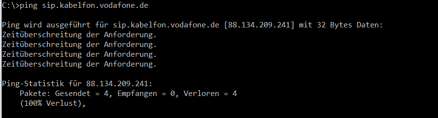

Nur so als Hinweis, das Bild von mladmladmlad mit den Ping, sagt nicht aus das der Server erreichbar ist, sondern genau das gegenteil. Das er eben nicht erreichbar ist. Alle Pings sind also verloren gegangen.
Hi,
dummerweise antwortet nicht jede Gegenstelle auf ICMP Pakete 😉 So auch der SIP-Server von VF KD...
Gruß
GigaZuhause 250 Kabel mit Technicolor TC4400-EU/Arris TM3402B
moin @AxiomGarden ,
wie @peter12_  dir schon geschrieben hat ist der Server von Vodafone erreichbar.
Ein Ping kann 4 Antworten zurück geben.
1. Der Name kann von dem DNS Server nicht aufgelöst werden
2. Der Server ist im DNS eingetragen aber nicht erreichbar (evtl. vom Netzwerk getrennt)
3. Der Server ist im DNS eingetragen, erreichbar und lässt den Ping durch
4. Der Server ist im DNS eingetragen und erreichbar, aber die Firewall lässt den Ping nur nicht durch. Dann gibt es die Antwort "Zeitüberschreitung der Anforderung".
Also ist der Server "sip.kabelfon.vodafone.de" erreichbar aber er lässt nur die ICMP Pakete nicht durch, aber als Test für die Erreichbarkeit des Servers völlig ausreichend.
