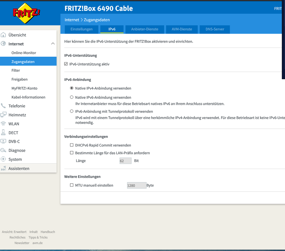

Anmeldung der Internetrufnummer +49xxxxxxx war nicht erfolgreich. Gegenstelle meldet Ursache 403 [2 Meldungen seit 17.03.19 16:59:01] eigene Fritzbox 6490 kabel

Schaue mal ob in der Fritz Box unter dem Menüpunkt "Internet" -"Zugangsdaten" in der Registerkarte "IPv6" die Option "Native IPv4-Anbindung verwenden" aktiviert ist. Oben Rechts die drei Punkte anklicken "Erweiterte Ansicht aktivieren" Internet anklicken - Zugangsdaten - IPv6 - Haken setzen IPv6 Unterstüzung aktiv - Haken setzen Native IPv4-Anbindung verwenden und Übernehmen.

Also war es eingestellt, aber es hat nicht funktioniert
