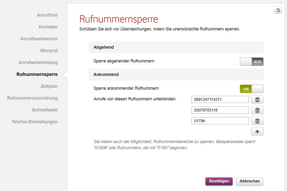

rtb
Hier mal ein Screenshot davon. Bei den Rufnummern handelt es sich um nervige Marktforschungsunternehmen,
daher juckt es micht nicht, sie in einem Forum zu posten.
