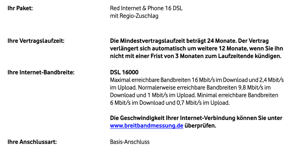

Mein Vertrag (vom 17.04.2020) sagt:
Ihre Internet-Bandbreite:
Bandbreite16000
Maximal erreichbare Bandbreiten 16MBit/s im Download und 2,4MBit/s im Upload. Normalerweise erreichbare Bandbreiten 9,8MBit/s im Download und 1MBit/s im Upload. Minimal erreichbare Bandbreiten 6MBit/s imDownload und 0,7 MBit/s imUpload.
Paket ist: Red Internet&Phone 16 DSL mit Regio-Zuschlag

Du hast definitiv keinen 16.000er-Tarif, sondern wenn überhaupt "nur" den DSL-6.000er, da das geschaltene Profil (DSLAM-Max. 5.632 kBit/s) als auch die Bandbreite vor Ort (Leitungskapazität - 6.636 kBit/s) gerade so die 6 MBit/s erreichen.
Synchronisiert hat sich die Box sogar "nur" mit 4,7 MBit/s - da wäre dann sowieso Ende im Gelände im Download.
Und sofern bei dir im Vertrag eben jene 6 MBit/s als Maximalgeschwindigkeit erwähnt werden, wäre alles zwischen 2 und 6 MBit/s im erlaubten Rahmen.
Übrigens würde dir eine Sonderkündigung mit Wechsel zu einem anderen Anbieter nicht viel helfen - auch der kann nicht zaubern und die Physik außer Kraft setzen. Auch dort würdest du mit ADSL kaum mehr als dieses DSL-6000er-Profil bekommen. Und da auch andere Anbieter mittlerweile keinerlei preisliche Unterscheidung bei den ADSL-Profilen (<= 16 MBit/s) machen, würde sich bei dir außer dem Aufkleber von wem es kommt, nichts an der Leitung selbst ändern.
Einziger Geschwindigkeitsschub - sofern vor Ort verfügbar - wäre ein Wechsel auf VDSL, weil du dann auf Outdoor-DSLAMs zugreifst, die die Leitungslänge wesentlich verkürzen und damit die Geschwindigkeit ansteigt. Sofern es aber keinen VDSL-Ausbau gibt, wirst du wohl oder übel mit der Leitung leben müssen.
