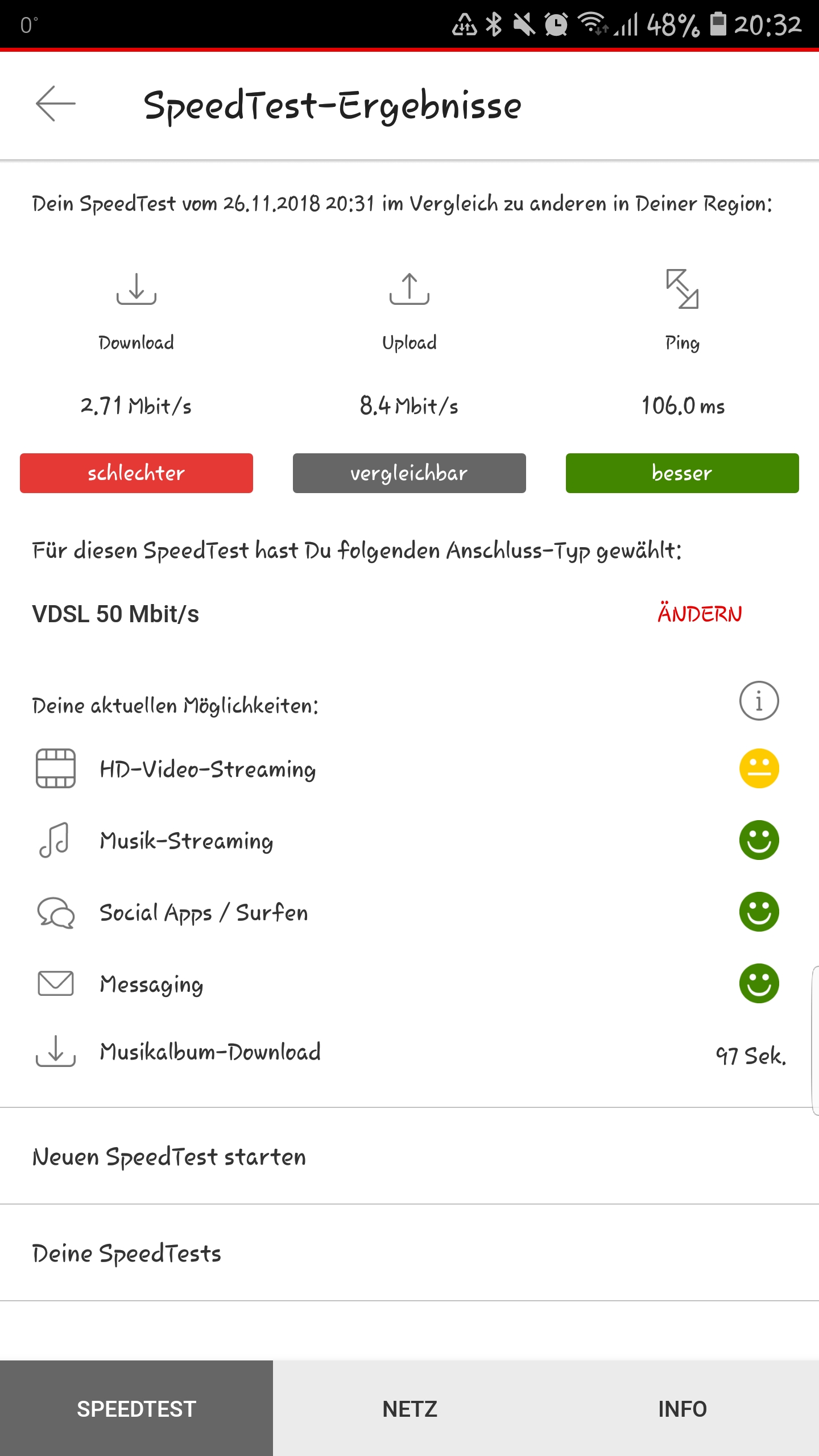

Besonders am Nachmittag und in den Abendstunden habe ich im Download gerade 3 (drei!!!!!) bis 4-5 MBit zur Verfügung - getestet sowohl mit der Speedcheck App von Vodafone per App als auch über den PC, kabelverbunden! (siehe Anhang bzw. Ticket JLBE3)
Produktives Arbeiten unmöglich!!!

Wenn man bedenkt, dass ich - siehe meinen letzten Post - in den Abendstunden teils nur 3-5 MBit zur Verfügung habe, die Leitungen massiv überlastet sein.
Also scheint doch irgendwo eine Limitierung zu erfolgen!?

Ja, hauptsächlich am späten Nachmittag und den frühen Abendstunden.
Eben genau dann, wenn man es zu Hause auch braucht.
Habe das Gefühl, ab 0 Uhr geht es wieder aufwärts.
Es würde mich auch nicht zwingend stören, wenn es 18-20 MBit statt 25 wären, aber teilweise unter 1 MBit geht gar nicht ...
