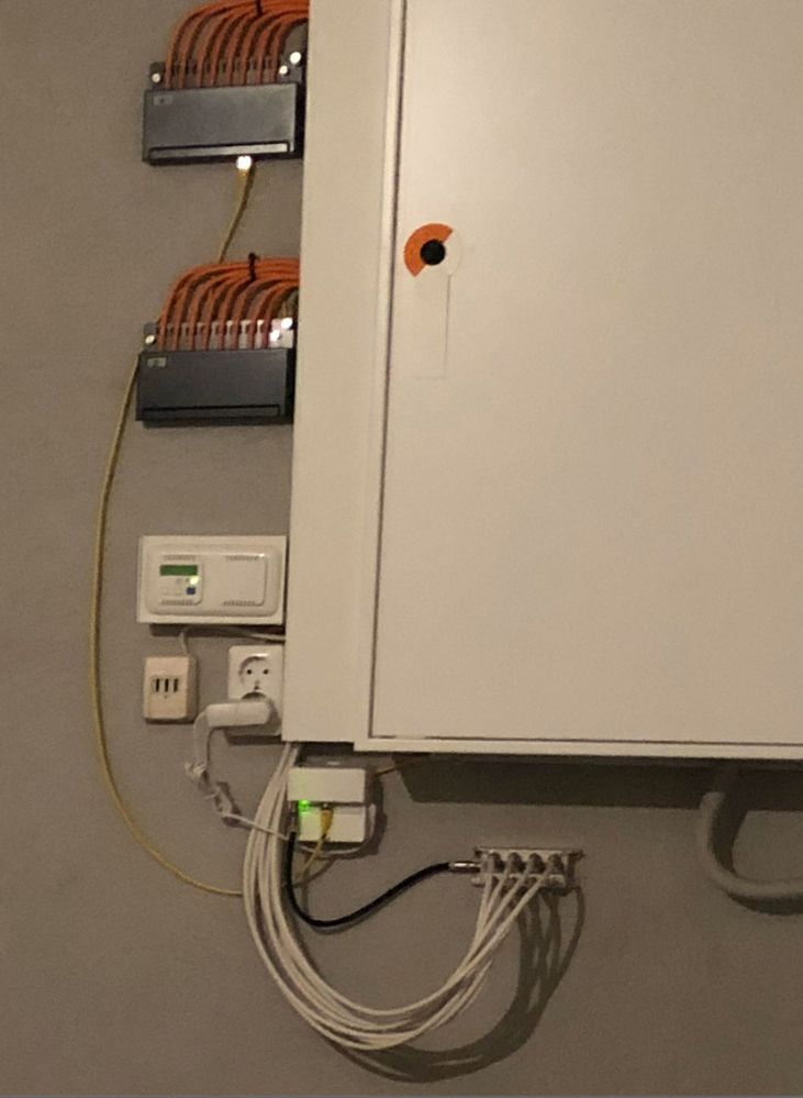

Der Lokal Glasfaser anbieter hat die DVB-C integration installiert, ich habe mal ein Bild hinzugefügt von unserem Kabel eingang und dem meiner meinung nach von dir gennten Koax Wandler.

Ja, das ist der Micronode des Glasfaseranbieters.
(Und über diese Glasfaser wird KEIN VDSL geschalten - wenn ihr KEINEN separaten Telefonanschluß habt, könnte das mit VDSL auch problematisch werden).

Im "besten" Fall gehört der Glasfaserumsetzer nämlich der Telekom und du kannst darüber doch Internet bekommen (wenn auch kein herkömmliches VDSL). Außerdem: Wenn kein Telefonanschluß vorhanden ist, wozu ist dann da die Telefondose in deinem Bild?
sehr gut beobachtet
Da ist ja tatsächlich ne telefondose.
Das Glasfasernetz gehört COM-IN.

Da aber links von deinem Schrank so ein schönes PatchPanel ist, gehe ich davon aus, dass zu dir in die Wohnung auch eine Netzwerkleitung liegt. Diese kann ebenfalls für das DSL-Signal genutzt werden - insofern muss da nicht viel ausgetauscht werden. Einziger Unterschied: Statt des DSL-Kabels mit TAE-Anschluß verwendest du dann direkt ein Netzwerkkabel zwischen der Netzwerkdose auf dem das DSL-Signal aufgeschalten wird und dem DSL-Eingang des Routers.
