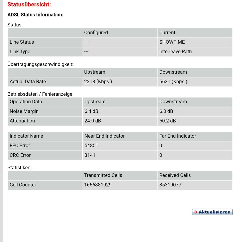

Hallo und und zwar ich hab Folgende Frage,
Ich habe den Red DSL 16er Tarif / gedrosselt auf 6000er
Die Download Geschwindigkeit kommt in etwa hin mit ca 5,6Mbits
Meine Frage nun laut Vodafone soll mein Upload 0,6Mbits schnell sein aber dort komme ich auf etwa 2,3Mbits. Wäre es denn also nicht möglich auch einen schnelleren Download zu bekommen als die ~5Mbits.

Upload und download sind 2 verschiedene paar Schuhe. Der Snr vom upload ist wahrscheinlich besser als der vom download.
Poste mal deine Leistungsdaten
Diese hier ?

Genau. Da geht nicht mehr im Download.. der Snr von 6db ist am maximum. Unter 6db kann es zu abbrüchen kommen. Der upload hat eine geringere Dämpfung als der Download. Deswegen kannst du da mit knapp 2mbit uploaden..
