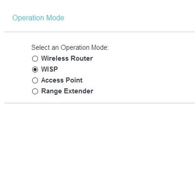

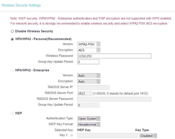

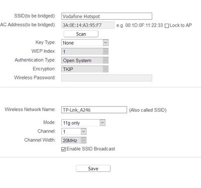

dsl-kaiman
Hallo Zusammen,
auch wenn das Thema schon paar Tage alt ist .... ich hatte das gleiche Problem und mir einen
TP-Link Wireless N Router WR841N
für ca 15 EUR besorgt.
Das geht hervorragend und war easy zu machen.
Zum Router verbinden, Modus auswählen, Wireless einrichten, Hotspot wählen. Sollte schon gehen ...Screenshot 2021-01-26 210258.jpg
