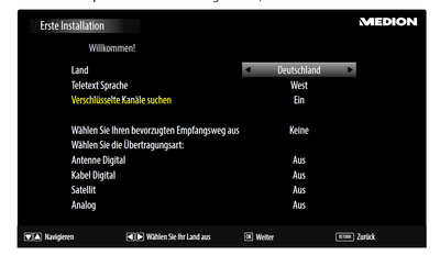

ok, ein normaler automatischer Sendesuchlauf findet RTL HD wie gesagt nicht.
Ich habe noch die letzte Option einer Erstinstallation, dabei wird meine bisherige Sender-Liste gelöscht.
Das würde ich also nur machen, wenn es auch irgendwie Erfolg versprechend ist.
Soll dabei das CI+Modul dann drin oder draussen sein?
offensichtlich gibt es die Option mit den verschlüsselten Kanälen nur bei der Erstinstallation
muss ich dann noch etwas in der 2. Seite hier eingeben

Ich seh mir gerade die Anleitung zum Medion TV an.
Erste Installation:
Land ist klar, Teletext auch.
Verschlüsselte Kanäle auf EIN stellen.
Bevorzugte Empfangsart auf Kabel Digital stellen, wohl auch Kabel Digital als bevorzugte Übertragungsart einstellen.

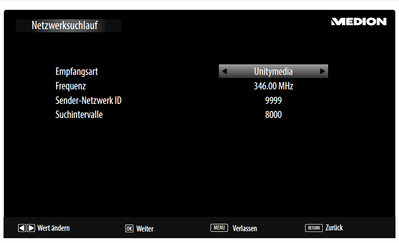

Menü Netzwerksuchlauf:
Da würde ich keinen Anbieter einstellen, da der TV nicht der neueste ist, die letzte aktuelle Umstellung bei Vodafone also unbekannt sein dürfte.

Final feedback: Es funktioniert bestens, was habe ich gemacht:
1. am TV (ohne eingestecktes Modul) eine neue Ersteinrichtung, dabei auf verschlüsselte Kanäle suchen und als Anbieter unitymeida auswählen.
2. es werden dann alle verschlüsselten Kanäle gefunden, die meine Kabel-Gesellschaft einspeist.
3. TV aus und CI-Modul eingeschoben, dann auf RTL HD geschaltet
4. dauerte dann ca 2-3 Minuten bis die Meldung kam: CI-Modul wurde aktiviert
5. habe jetzt alle verschlüsselte HD-Kanäle direkt am TV, die mir vorher nur der Receiver dargestellt hatte, der kann jetzt eingemottet werden.
