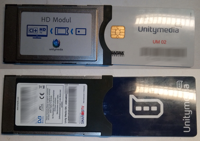

Modul und Karte, sieht so aus als passe das.

Problem: das CI+ Modul muss auch zur Karte passen
was für ein Modul hast du gekauft und welche Karte möchtest du darin nutzen?

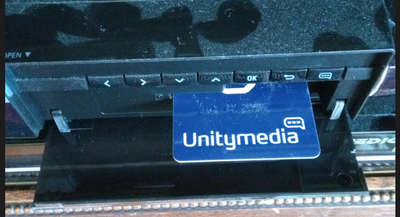

ok, habe alles wieder ausgebaut, so sieht es aus ...
hab ich vielleicht die smartCard falsch herum in das CI Modul gesteckt?

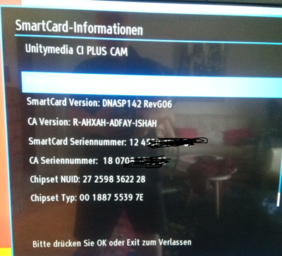

Wenn im Common Interface Menü die Seriennummer der Smartcard angezeigt wird, dann ist alles richtig drin.

ok, dann ist die smart card richtig drin,
