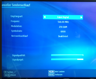

Ich muss den Sendesuchlauf ggf. nochmals laufen lassen, was sollte man dann hier einstellen?
Gute Frage, ich kenn den TV nicht.
Manuell würde ich nicht machen, sondern automatisch, Netzwerksuche und dann auch nach verschlüsselten Sendern suchen lassen.
eigene FritzBox 6591 CableMax 1000 mit FritzOS 8.25
es gibt im Sendesuchlauf keine Option um verschlüsselte Sender bei der Suche ein/auszuschliessen.

Den Punkt gibt es zu 99,99%! Du hast irgendwo einen Bedienfehler! Und der Punkt mit der Manuellen Suche ist sowieso der falsche.

Wundert mich zwar das es die Möglichkeit nicht gibt, aber in der Anleitung die ich gefunden habe gibt es das zumindest in der Ersteinrichtung, möglicherwiese muß das da sozusagen aktiviert werden.
Bleibt wohl nur die Werkseinstellung damit du zur Ersteinrichtung des TV kommst.
