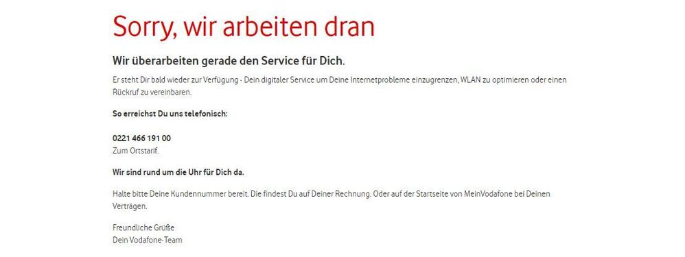

Ich kann keinen Rückrufservice einholen oder ein Ticket erstellen. "Sorry! Wird gerade überarbeitet"

Zu TOBI und dem Netzassistenten kann ich nur sagen...
