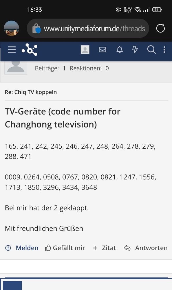

Mal ne Frage in die Runde. Wir haben im Schlafzimmer noch den guten weißen Echostar im Einsatz. Jetzt wechsel ich die Tage den Tv.
Nun habe ich mir einen Chiq Tv ausgesucht. Meine Frage ist ob jemand einen Code kennt zum koppeln mit der Fernbedienung vom Echostar? Damit ich weiterhin auch den Tv mit der Fernbedienung vom Echostar an und ausschalten kann.

Einzige was ich bis jetzt gefunden habe ausm anderen Forum. Weiss aber nicht ob die ausschließlich für Horizon gedacht sind. Glaube testen wird es zeigen. Screenshot_2022-01-12-16-33-11-54_df198e732186825c8df26e3c5a10d7cd.jpg

So, Tv ist eingerichtet. Tatsächlich hat beim Echostar 601 auch die zweite Nummer von der Liste funktioniert.
Wenn also jemand ähnliches Problem hat, hier ist die Lösung.
