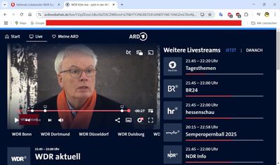

Du kannst warten bis der Fehler behoben, oder einfach kostenlos im Browser oder TV-App die ARD-Mediathek genießen.

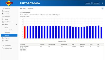

Wenn du eine Fritz!Box Cable nutzt, könntest du recht übersichtlich sehen was wo und wie bei dir aus dem Kabel-TV-Anschluss kommt.
