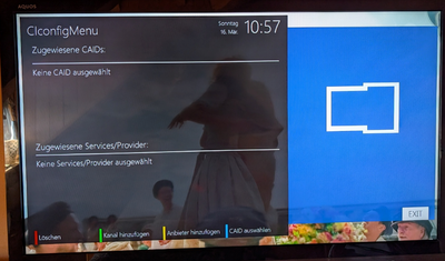

Das könnte es sein
Hier fehlt doch was (keine Zuordnungen etc.)

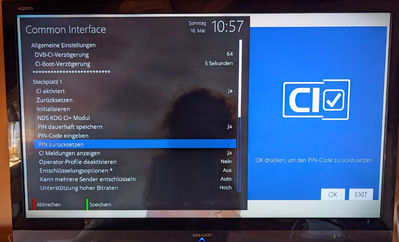

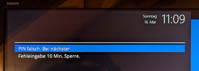

Hier bin ich nun auch mal auf PIN zurücksetzen. Hoffentlich hat damit der Spuk mit der Sperre ein Ende
bema86
Den neuen PIN von Vodafone eingegeben und abgespeichert (das wird wohl so gewünscht),
gleiches Spiel

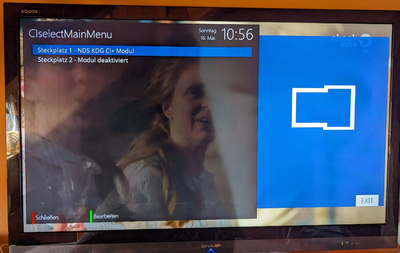

Oh je, irgendwas hab ich geahnt. Nur das du ein CI+Modul nutzt nicht so wirklich.
Dann brauchst du kein Softcam.
Versuch dem CI+Modul die Sender zuzuordnen, dann sollte das funktionieren.
Ich bin davon ausgegangen da du die Karte ohne Modul nutzt, nur dann ist das Softcam notwendig.
Das was du da unter Systemplugins markiert hast ist kein Softcam.
