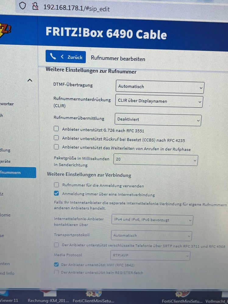

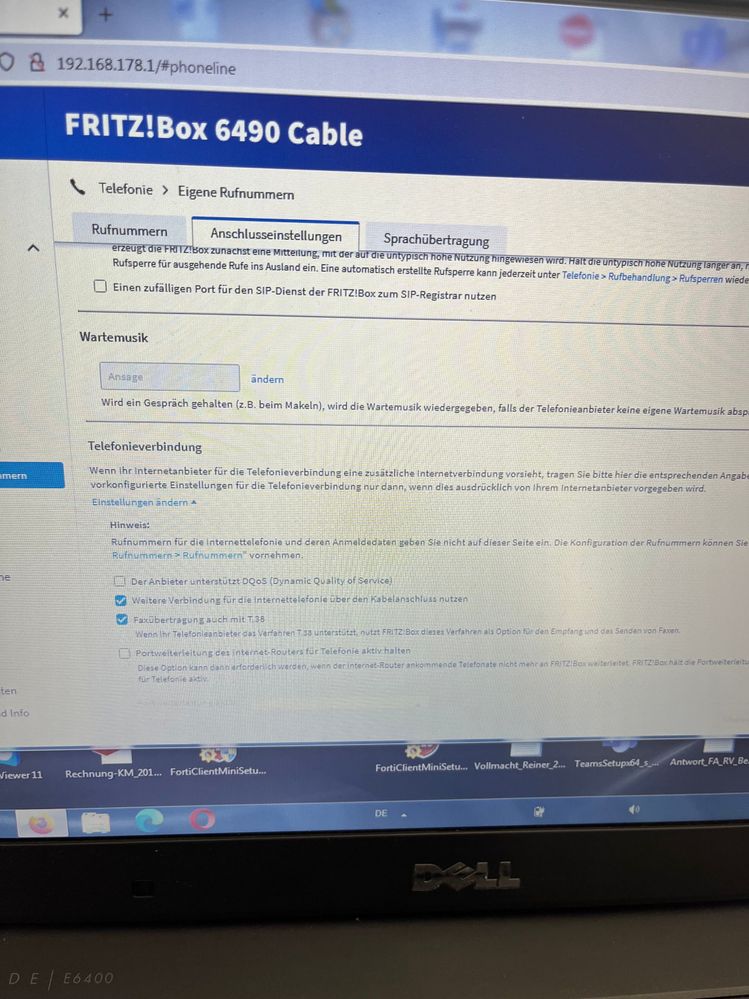

dann poste mal deine Einstellungen als Screenshots
Reicht das?
Die Regsitrierung über SIP war ja erfolgreich.
Im Ereignisprotokoll ist von der Telefonie nichts zu sehen.
