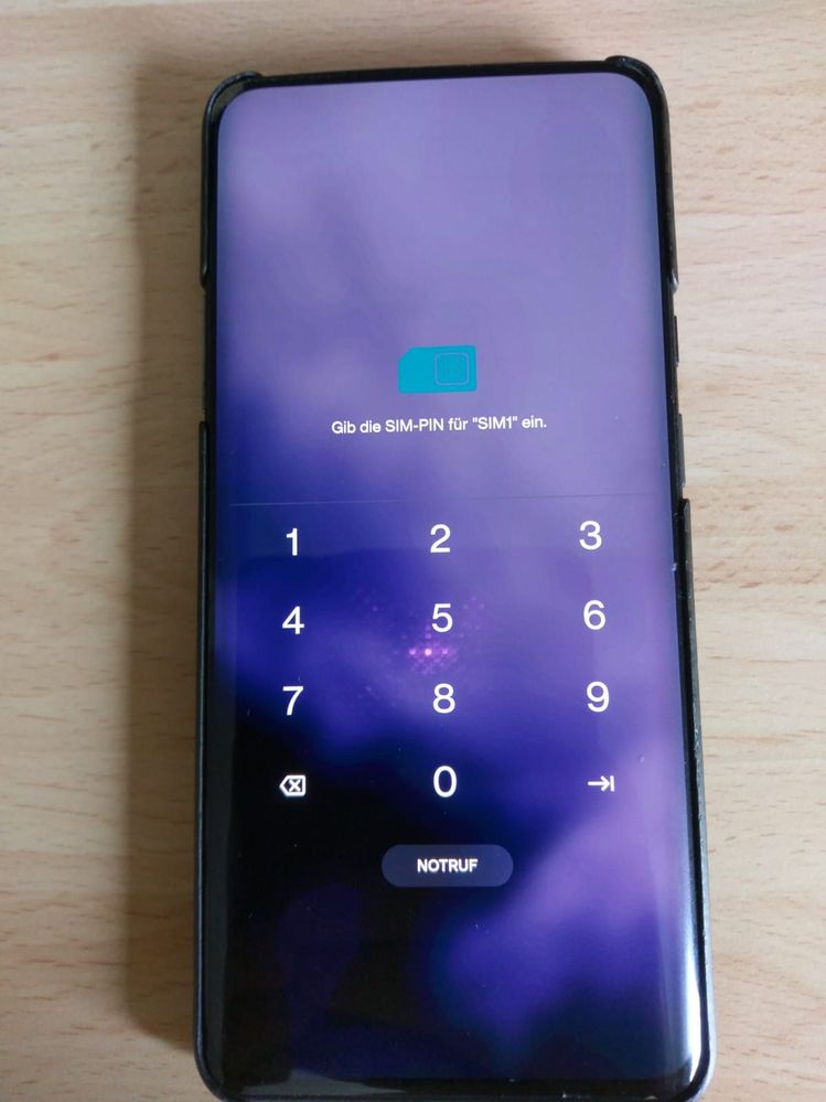

Hallo Dacianer,
so wie Du das hier schilderst, ist es keine SIM PIN Abfrage, dann käme nach 3maliger Falscheingabe die PUK Abfrage.
Deine Abfrage scheint die Geräte PIN zu sein, die da gefragt wird. Dafür spricht schon die Angaben in so und so viel Sekunden erneut eingeben, das gibt es bei der SIM PIN nicht.
Ich denke, das ist ein Geräteproblem. Du kannst ja die SIM einfach in einem anderen Gerät testen, dann weißt Du, ob die SIM defekt ist.

Hi TinaG,
ich habe ein Bild beigefügt. Es wird ganz normal nach der PIN abgefragt. Jetzt wird es noch bunter, nach Eingabe der 4-stelligen PIN, kommt nun auf englisch, dass ich noch 3 Chancen haben. Nach Eingabe des mehrstelligen, persönlichen Passwortes zum reinen Entsperren des Bildschirmes, fährt das System hoch, als wäre nichts gewesen. Alles sehr merkwürdig. Die SIM-Karte kann ich in dem alten Handy nicht ausprobieren, der SIM-Karten-Adapter ist im Nirdgendwo gelandet. Naja, wenn die neue SIM-Karte keine Besserung verspricht, liegt es vielleicht doch am Handy, mal schauen...

Hallo Daciner,
das klingt wirklich mehr als seltsam. Dann bin ich gespannt, ob die neue SIM Karte den Fehler behebt.

So, neue SIM-Karte, neues Glück und alles funktioniert wieder. Die neue PIN wird sofort erkannt und angenommen. Tja, die liebe Technik, welch ein seltsames Mysterium. Smiley (überglücklich)
