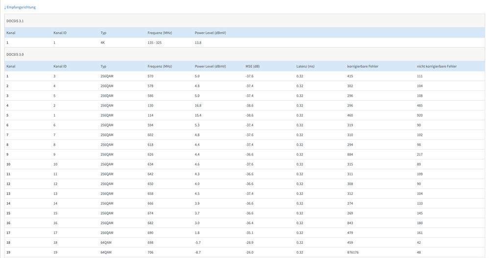

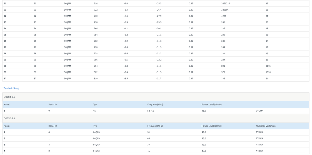

Daher meine Frage: Hatte jemand schonmal ein ähnliches Problem und kann mir einen Hinweis geben, was ich Vodafone vielleicht sagen kann, damit die das Problem lösen oder zumindest in der richtigen Richtung suchen? Ich habe im Anhang auch nochmal die Pegel des neuen, derzeit aktiven Modems angefügt, vielleicht fällt jemandem da etwas auf?

melde eine Störung Modemwerte total aus der Toleranz, du brauchst nen Techniker der den Anschluß neu einpegelt! 26 db bei QAM 64 sind viel zu wenig , normal sind 35/36, beim QAM 256 40db !

Lieben Dank für das schnelle Feedback, @Menne99.
Ich frage mich nur zwei Sachen:
  • Passt mein Fehlerbild denn zu diesen falschen Modemwerten, d.h. ist zu erwarten, das alles wieder läuft, wenn das eingepegelt wird?
  • Ich hatte dem Techniker sogar die Pegelwerte des Modems gezeigt, das Fehlerbild müsste dort doch auch schon identisch gewesen sein. Warum hat der Techniker vor Ort das nicht erkannt? Ich dachte, wenn hier der Anschluss gemessen wird, muss soetwas auch auffallen?
