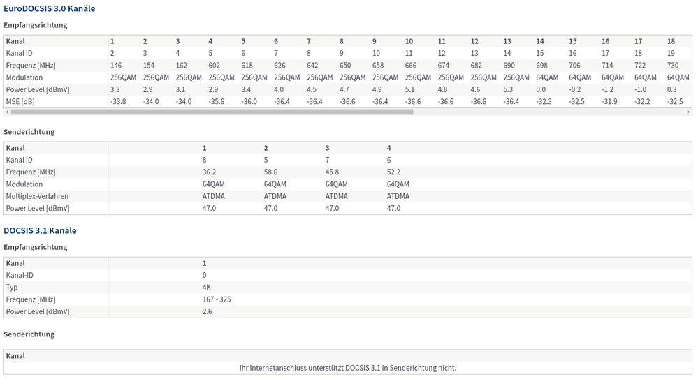

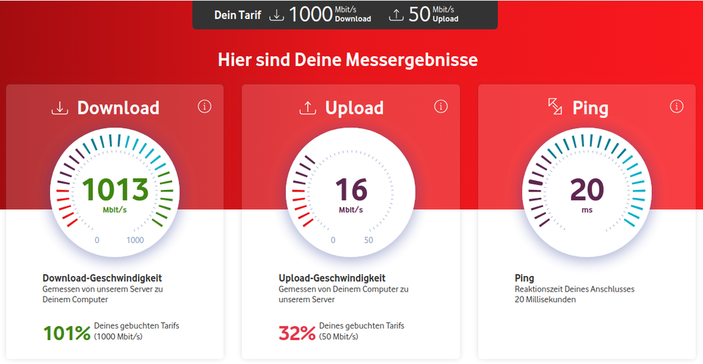

seit paar Wochen ist bei mir der Upload zu gering. Ich erreiche oft nur 15-20 MBit/s, aber gerade die 50 MBit/s Upload sind mir wichtig.
Pegelwerte:

Aktueller Speedtest:

Tarif: Internet & Phone Cable 1000
Router: FRITZ!Box 6591 Cable von VKD
Verbindung: LAN-Kabel
Bundesland: Saarland
Die Pegelwerte sehen für mich in Ordnung aus, oder?
Ist vielleicht das Netz überlastet?
