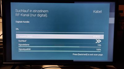

Mir_von_hier
Datenguru
Datenguru
Manchmal ein bisschen versteckt. Hier nur bei Sendersuche auf einer Frequenz.
Hallo Mir_von_hier,
ist 474 MHz bei Dir der Kanal, auf dem RTL2 und One übertragen werden? Bei mir ist das der Kanal auf 402 MHz. Bei Angaben in % kann man dann nicht genau sagen was da noch gut ist, da nirgends steht was 100% sind. Hast Du zufällig als Router eine Kabel Fritz-Box? Wenn ja, dann kann man bei der die DVB-C Funktion freigeben und ein Signalspektrum über alle DVB-C Kanäle erstellen. Dort wird dann der Signalpegel in dBmV angezeigt und man kann nachsehen ob die Werte noch im zulässigen Bereich sind. Es könnte sein, das 75% schon etwas wenig ist und der Kanal auf 402 MHz noch schlechter ist.

Mein Bild ist als Beispiel zu verstehen welches ich grad auf der FP hatte. Beide Sender auch auf 402 MHz. Fritzbox hab ich auch. Hier passend zum Beispielbild 474 MHz.

Aber. Wenn an der Fritzbox ein gutes Signal anliegt muss das ja nicht auch für den TV oder HD Receiver gelten. Oder?

Hallo Mir_von_hier,
wenn der HD Receiver an der gleichen Dose angeschlossen ist wie die  Fritz-Box, sollte es keinen Unterschied geben. Sind das aber 2 unterschiedliche Dosen, dann könnte an der anderen ein etwas niedriger Signalpegel anlegen. Da aber alle Kanäle im positiven Bereich liegen, sollte auch dann das Signal noch ausreichen. Bei Kanälen die QAM256 moderiert sind darf der Pegel im Bereich von -5,9 bis 18,0 dBmV liegen und bei Kanälen die nur QAM64 moduliert sind im Bereich von -11,9 bis 12,0 dBmV. Im Spektrum ist der Kanal QAM256 moduliert und damit mit 6 dBmV im guten Mittelfeld des Bereiches. Auch die Signal Qualität SNR ist im Betrag mit fast 40 dB größer als die mindestens 32,1 dB, die anliegen sollten.
Der Sender One ist ja unverschlüsselt und sollte auch über die Fritz-Box gesehen werden können. Gibt es da auch Bild Probleme?
