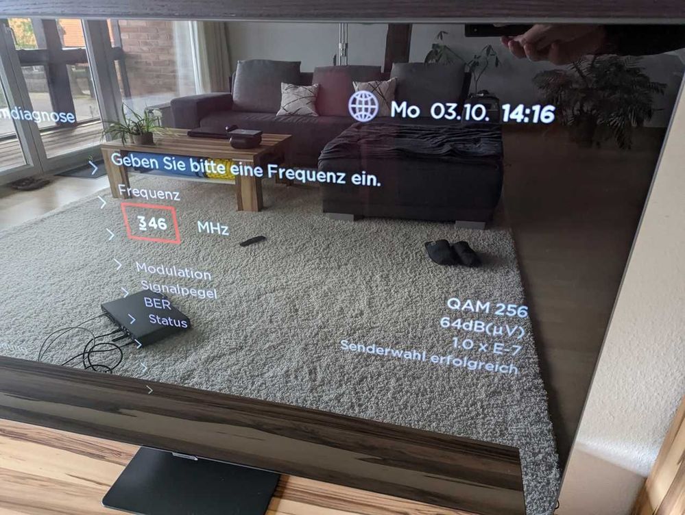

Hier 3 Aufnahmen von der Signalstärkeanzeige auf dem Samsung TV
PXL_20221003_120219457 (Copy).jpgPXL_20221003_120304434 (Copy).jpgPXL_20221003_120430236 (Copy).jpg

@Schmiddi8712  schrieb:
Ich habe aber den Samsung mal mit dem Sagemcom Receiver verglichen. Gefühlt holt der Sagemcom Receiver mehr aus dem Signal. Beide Geräte hängen am gleichen Anschluss zur Zeit der Aufnahme.
Und hier noch die gleichen Frequenzen, am gleichen Anschluss mit dem Sagemcom Receiver:
Danke, die Pegelwerte des DVR entsprechen denen die in der FritzBox angezeigt werden, passt also und sieht gut aus.
Bitfehlerrate, die Angabe für die Bitfehler pro ankommenden Bit.
1.0xE-7, übersetzt 1 Bitfehler bei 10.000.000 ankommendenden Bits.
Der Samsung zeigt das etwas anders an, E-6 bedeutet 1.000.000 ankommende Bits.
Das trifft ja für alle Frequenzen zu von denen du die Angaben gepostet hast.
330 Mhz, nur unverschlüsselte ARD Sender drauf. Das Erste HD war eingestellt (TV).
346 Mhz, u.a. RTL HD und Sat.1 HD, der war auch eingestellt (TV).
426 Mhz, nur verschlüsselte HD Sender, u.a. Pro7 HD und Vox HD, letzterer war eingestellt (TV).
Probleme beim Empfang würde ich ausschließen.
