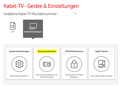

Schau im Kunden Portal unter Einstellungen nach, dort kannst du die Karte eventuell erneut freischalten. Es steht auch dort, wie es funktioniert.
Lokrado77
So, hab jetzt den Fernseher rund 2,5 Stunden laufen lassen. Nach dem Einschalten in meinem Portal auf aktivieren geklickt.
Bisher hat sich nichts getan. Fernseher vorher auch ca. 1 Std. stromlos gemacht (soll wie ein Reset wirken).
Nix und wieder nix, es bleibt beim blauen Hintergrund mit den herum fliegenden Etwas und  "Verschlüsseltes Signal"
