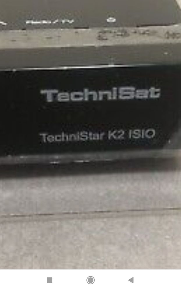

Hallo, also aktuell gibt's eine Störung in meinem Netz. Der nette Mann bei der Hotline hat mir das bestätigt und gefragt, ob noch was ist. Ich habe verneint und dann ist mir eingefallen, dass ich seit Wochen kein SIXX mehr ansehen kann. Auf dem 2. TV mit Zusatzkarte läuft es. Aber vor und nach der Frequenzumstellung sehe ich bei diesem Sender auf der Hauptkarte nix.
Was ist die Ursache?

@quadre  schrieb:
Beim TechniSat Receiver habe ich jetzt keine Empfangswerte gefunden.
Welchen hast du?
Der könnte helfen festzustellen ob die Umstellung durch ist oder nicht.
