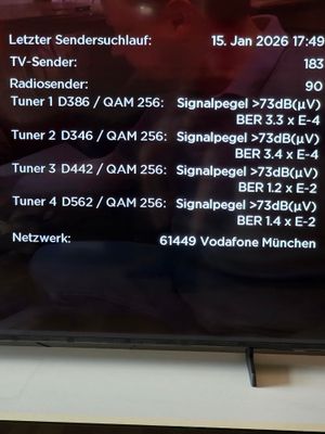

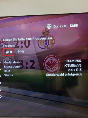

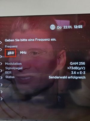

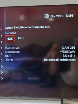

bevor ich jetzt den neuen Router und Giga box anschließe, habe ich im Humax die Signalstärken betrachtet....ich weiß, zwar nicht wie die Stärke sein müsste, denn in anderen Threads sind andere Zahlen zu sehen, aber grundsätzlich sind alle Sender betroffen, die einen BER unter 4 haben...
Kann mir jemand helfen, die Zahlen zu interpretieren und konkrete Handlungsempfehlungen geben? Ich werde dann über die Giga box auch die Signalstärke schauen...aber muss dann auch erst raus bekommen wo ich das im Menü finde.
20260122_124144.jpg20260122_125600.jpg20260122_125521.jpg20260122_125629 (1).jpg
Mit >73dBµV ist der Pegel laut der Angabe im Humax zu hoch.
Der sollte bei minimal 55 bis maximal 73dBµV liegen.
BER, möglich das der Aufgrund des zu hohen Pegel da dann auch der BER zu hohe Werte hat. Bei E-4 sind das Bitfehler bei ankommenden 10.000 Bits Das sind viel zu viele Bitfehler.
Normal ist E-7 Bitfehler bei ankommenden 10.000.000 Bits, E-6 geht noch.
Angesehen davon, zu wenig TV und Radio Sender.
Machen kannst du da wenig, versuch die Giga Box. Es ist auch nicht auszuschließen das der Humax einen weg hat.
