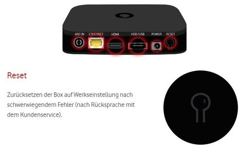

Die Cable Box TV startet seit 5:45 Uhr nach Software update nicht mehr. Rotlicht pulsiert. Was tun ?
01.09.2022 09:09 - bearbeitet 01.09.2022 09:22
Hallo cd-fisch,
bitte starte, wegen der Übersichtlichkeit der Themen, für deine Problematik künftig ein eigenes Thema. 🙂 Es ist ungünstig "fremde" Problemthemen zu kapern, noch dazu, wenn es sich dabei um ein ganz anderes Problem handelt.
Zu deinem Problem:
versuche doch mal einen Reset der Giga TV Box. Hinten links (von vorne aus gesehen) befindet sich ein Knopf dafür. (siehe Bild).
Mach es so:
1. Stromstecker ziehen
2. Reset-Knopf drücken und gedrückt halten und Strom einstecken.
3. Knopf weiterhin gedrückt halten, bis das Vodafon-Logo das 2te mal erscheint.
4. Die Giga TV Box sollte sich nun neu installiert haben und neu angemeldet haben und somit wieder funktionieren.
Wenn das nicht geklappt hat, dann bleibt nur ein Austausch der Box durch einen Techniker.
Viel Glück!
Gruß., Rüdiger
am 01.09.2022 18:32
Hallo cd-fisch,
es gab Heute bis etwa 12:00 Uhr mal wieder eine globale Störung.
Viele Grüße Siegmar
