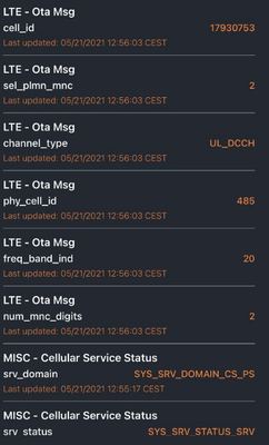

Hallo @Drahtlosfreddy ,
ich bekomme folgende Infos angezeigt:
Hallo @Daniel44333 ,
wie von akoch vermutet - die SXL042 (70042). Rechts oben bei Dir im Bild - die 17930753 - auch in Cellmapper unter Cell1 zu finden zur 70042.
Wenn diese ausgelastet ist und die Entfernung ja auch ziemlich groß ist (über 4 km), dann wird es wohl nicht besser. Mit dem Telefon möglichst nach Südost bei freier Sicht arbeiten - was anderes fällt mir nicht ein.
