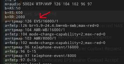

Kann ich bestätigen, habe es gerade auch ausprobiert. Beide Geräte haben sich vor den Anrufen erfolgreich mit dem VoLTE-Dienst verbunden (Xiaomi 12 & Xiaomi 12T Pro) und übergeben dem Netz die Info, dass EVS auf den Endgeräten unterstützt wird (siehe Bild):
1. VF ruft TEF-Nummer an -> kein EVS, sondern AMR-WB Voice Codec
2. TEF ruft VF-Nummer an -> kein EVS, sondern AMR-WB Voice Codec
3. DTAG ruft VF-Nummer an -> kein EVS, sondern AMR-WB Voice Codec
4. VF ruft DTAG-Nummer an -> kein EVS, sondern AMR-WB Voice Codec
Aber:
5. DTAG ruft TEF-Nummer an -> EVS Voice Codec
6. TEF ruft DTAG-Nummer an -> EVS Voice Codec
Ich halte es daher auch für sehr wahrscheinlich, dass da auf VF-Seite etwas nicht stimmt.
