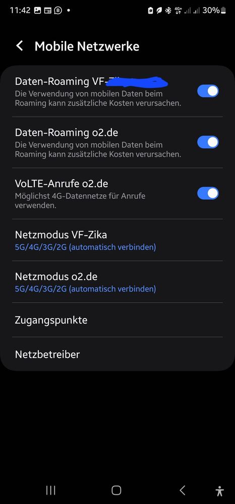

Interessant ist auch, das ich bei o2 diese Einstellung habe, bei VF nicht:

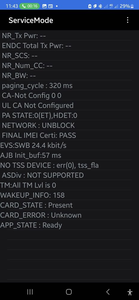

Hier via o2 Sim  zu meiner Schwester (auch O2):
