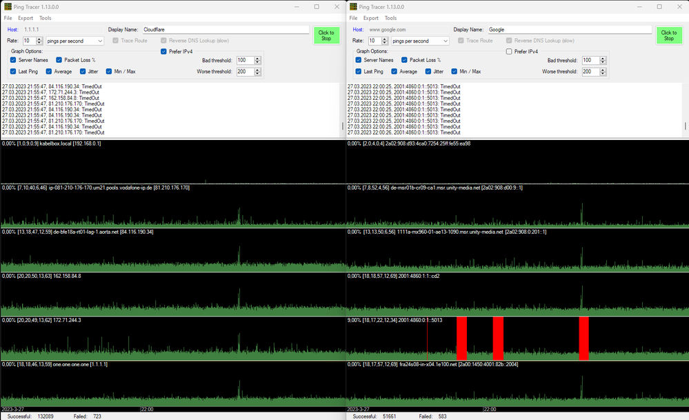

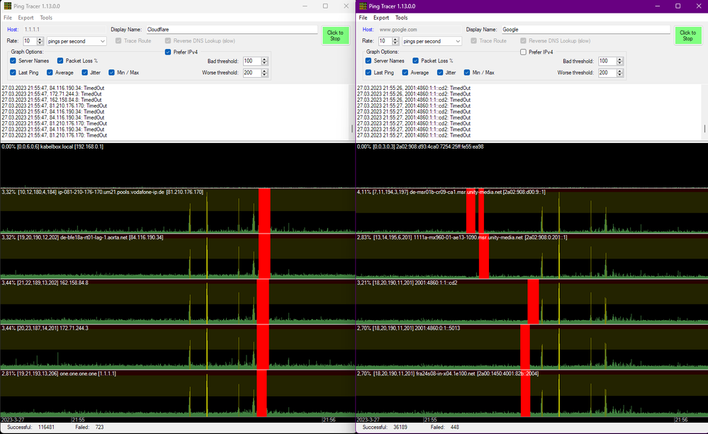

Am Freitag und gestern Abend habe ich Probleme mit meinem Internet festgestellt. In verschiedenen Anwendungen kam es zu Verbindungsaussetzern, allerdings nicht gleichzeitig und auch nur so "halb". In Discord gab es Probleme mit dem Voicechat. Dieser war teilweise komplett weg, die Bildschirmübertragungen liefen aber noch. Genauso liefen Overwatch / Battlefield noch. Es kam aber auch vor, dass ich aus Overwatch / Battlefield durch Package Loss rausgeflogen bin, Discord aber komplett normal funktionert hat. Twitch zuschauen lief über die gesamte Periode perfekt - keine Aussetzer.
Ich kann das Problem nicht ganz eingrenzen. Auf den Bildern im Anhang habe ich parallel dauerhafte Ping-Tests an zwei verschieden Server gesendet, die zu unterschiedlichen Zeiten an unterschiedlichen "Orten", teilweise nur einer von beiden Tests, Package-Loss hatten. (Mein PC ist über LAN am Router angeschlossen) Am Freitag war dieses Problem nur geringfügig, gestern Abend über mehrere Stunden. Nach einem Router-Neustart (Vodafone Station mit Wifi 5) war das Problem weg.
Die Verbindungen über DOCSIS 3.1 sind laut Router stabil:ende.png12.png28.png
Lag es wirklich am Router, dass der sich irgendwie festgefressen hat, oder kann es doch etwas anderes sein? Aktuell gibt es in meiner Region wohl auch eine Störung, diese betrifft allerdings nur TV und b2b(?). Meines Wissens nach sollte diese mich eigentlich dann nicht betreffen.
