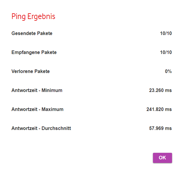

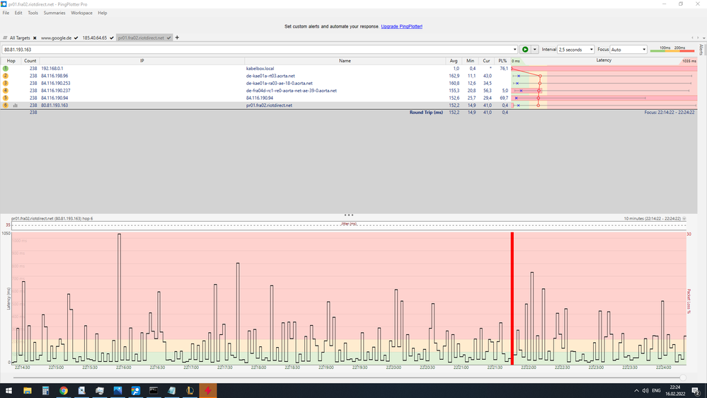

  • Welcher Fehler tritt auf? (Geschwindigkeit zu gering; Packetloss) Schicke dazu auch Screenshots von Speedtests (mit Datum und Uhrzeit) und Tracerts/ Pingplotter-Messungen bei Packetloss oder Ping-Problemen. Stelle beim Pingplotter 2,5 Sekunden beim Intervall ein und nutze betroffene Dienste als Ziel.: Jeden Tag (rund um die Uhr) habe ich immer wieder sehr kurz hohe Latenzen. Das heißt, innerhalb weniger Minuten habe ich immer wieder 0,5-5 Sekunden lang eine Latenz >150-600ms , aber auch immer wieder vormittags vorkommen:LoLLoL

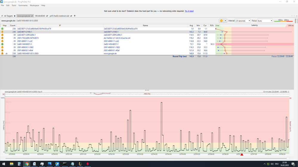

    Zum Vergleich habe ich auch die Latenz für Abrufe einer recht großen Website verglichen: Google.de Google.deGoogle.de

PS: Der Vodafone Speedtest liefert mir nach wie vor nur beste Ergebnisse über meine Leitung. Angesichts der großen Probleme wirkt das auf mich, als würden hier Probleme bewusst ignoriert - beispielsweise durch Auswertung von für die Praxis unwichtigen Werten. (Durchschnitts-Ping 58ms ist leider irrelevant, wenn dieser in regelmaßigen Abständen auf >200ms ausreißt)Diagnose Ping Google.de.png

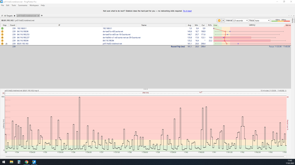

Anbei eine weitere Momentaufnahme:
