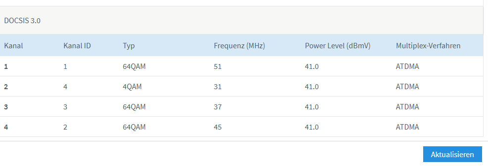

ich habe nun seit ein bis zwei Monaten immer wieder das Problem, dass das Internet ab und zu kurz weg ist.
Hierbei kann es sein, dass es für wenige Sekunden oder gleich für ein paar Minunten weg ist.
Ich habe eine Fritz!Box 6591, welche ich auch schon fröhlich vom Strom genommen habe und auf Werkseinstellung gesetzt habe, aber eine Besserung ergab dies nicht.
Den Router habe ich seit März letzten Jahres im Betrieb, welcher bis vor wenigen Monaten ohne weiteres lief.

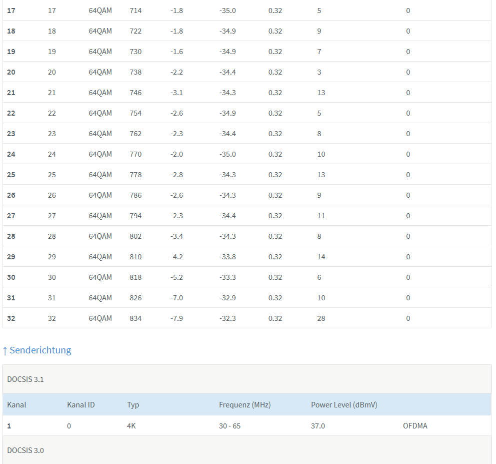

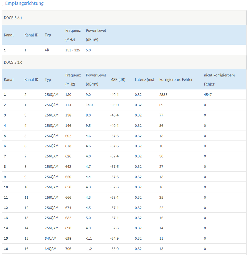

Ich habe einmal die Frequenzwerte angehangen.
Ich bin sehr Ratlos was ich noch machen soll.

Bei dir scheint es ein Problem im Rückweg zu geben. Das würde ich mal der Störhotline melden, da es hier im Forum keinen direkten Support mehr gibt.

Das ein Kanal nur auf QAM4 läuft.
Gruß Kurt
