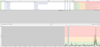

seit ca. drei Wochen habe ich massive Probleme mit meiner Internetverbindung. Konkret treten starke Ping-Schwankungen und Jitter auf, wodurch Online-Gaming und Sprachchats kaum nutzbar sind.
Folgendes habe ich bereits geprüft bzw. unternommen:
  • Zwei Techniker waren bereits vor Ort, konnten aber keine Störung feststellen.
  • Router, Kabel und sonstige Hardware wurden komplett ausgetauscht.
  • Die Probleme bestehen ausschließlich bei mir zuhause. Mit demselben PC und Smartphone habe ich in anderen Netzen (bei Freunden) keinerlei Schwierigkeiten.
  • Über die Windows-CMD habe ich Pings und ein Traceroute durchgeführt. Dabei ist mir aufgefallen, dass die hohen Latenzen offenbar ab einem Vodafone-Knotenpunkt auftreten könnte eventuell.
Da die Probleme weiterhin bestehen, bitte ich um Unterstützung bei der weiteren Eingrenzung und Lösung.
Vielen Dank im Voraus!

Pingplotter laufen lassen, und Docsis Status posten , alle Kanäle!
Der glubb is a Depp
ping plotter zeigt mir das gleiche an wie auf den bereits gesendeten fotos, vom router wird es mit 1ms geschickt und sobald es bei der vodafon ip landet steigt es auf 200+ :C

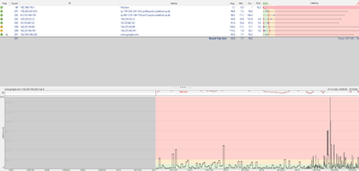

du musst es mal checken wo die 90% Loss in deinem Heimnetz her kommen, alles abstecken, Wlan aus, jedes Gerät anmelden, und dann im Pingplotter schaun, was den PK Loss macht!
Der glubb is a Depp
hab alles bis auf pc mit lan kabel aus dem internet abgemeldet und es sieht immer noch so aus leider ( liegt nicht am pc, war beim kollegen extra schon und hab dort mich mit dem internet verbunden und da lief alles normal )  wie auch gestern, der erste hop von fritzbox zu vodafon pools ip geht mit 1ms raus und ab dem 2. hop von der vodafon ip geht es dann alle paar sekunden mit 200ms etc weiter
