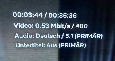

ich weiß nicht was los ist, aber seit einigen tagen macht netflixen keinen spaß mehr - trotz 4k abo und dem 1gbit tarif hier, kommt sehr oft nur bildbrei bei mir an. (netflix support besteht darauf dass bei denen keine störung vorliegt..).

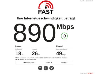

speedtests sehen immer recht gut aus und die bandbreite scheint bei downloads (z.b. steam) auch anzuliegen.
z.b. (vor wenigen mitunten durchgeführt - gleichzeitig muss netflix alle 1-2 minuten buffern...)

ich habe vor paar minuten (grob 20 minuten vor mitternacht) einen test gemacht.
selber tv, selber netflix account, selbe serie (the ranch)...
hier ist der tv über den mobile hotspot meines smartphone mit dem internet verbunden (ebenfalls vodafone mobilfunk-netz)20210728_233844.jpg
hier ist der tv direkt mit einem cat5e kabel mit dem port4 der vodafone station verbunden:20210728_234925.jpg
dazu habe ich noch einen speedtest bei fast.com gemacht - das ist angeblich der netflix content-hoster:
