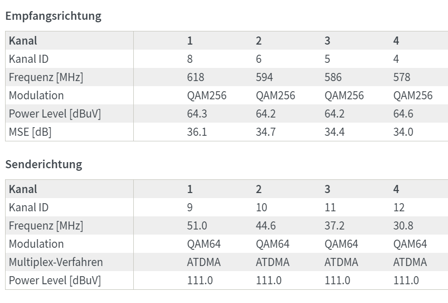

Meinte FritzBox gibt folgendes an:
Kabel verbunden, 115 Mbit/s57.5 Mbit/s
Woran liegt es dann?
Schon mal Danke für eure Hilfe!

Kurtler
Poste mal ein Screenshot der Signalwerte des Routers. Um sich die Signalwerte anzeigen zu lassen, gehe zu Internet - Kabel Informationen -Kanäle
Gruß Kurt
Empfangsrichtung
Kanal 1 2 3 4
Kanal ID 8 6 5 4
Frequenz [MHz] 618 594 586 578
Modulation QAM256 QAM256 QAM256 QAM256
Power Level [dBuV] 64.2 64.1 64.1 64.6
MSE [dB] 35.7 34.6 34.3 33.8
Senderichtung
Kanal 1 2 3 4
Kanal ID 9 10 11 12
Frequenz [MHz] 51.0 44.6 37.2 30.8
Modulation QAM64 QAM64 QAM64 QAM64
Multiplex-Verfahren ATDMA ATDMA ATDMA ATDMA
Power Level [dBuV] 111.0 111.0 111.0 111.0
Menne99
Giga-Genie
Giga-Genie
mache ein Foto davon von allen 32 Kanälen und den 4 Upload!  Mit dem hier kann keiner was anfangen!

Kurtler
Das man immer die Screenshots mit dem Smartphone machen muss. Das sind nicht alle DS Kanäle.
Gruß Kurt
das war ein Screenshot vom Computer und doch... das sind alle Kanäle
