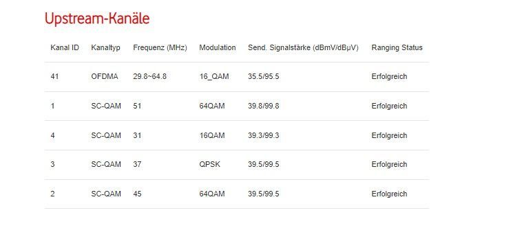

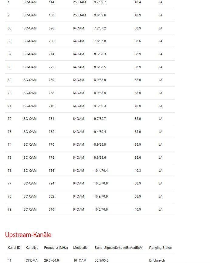

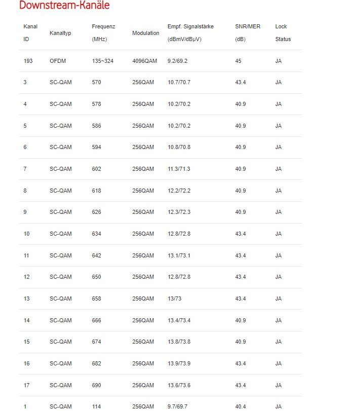

Docsisc Status posten alle Kanäle , hier dazu oben einfach mal die Suche nutzen!

Leider komme ich nicht auf die Websiteeinstellung des Kabelrouters, weder mit IP Adresse oder Kabel.box,alles versucht. Bisher lief auch, seit einigen Jahren alles einwandfrei, bis eben vor ca. 4 Wochen. Störungen im Vodafonenetz sollen nicht vor liegen.

Du hast einen Rückwegstörer bis dieser gefunden ist, kann das sehr sehr lange dauern, oben dazu mal die Suche nutzen!
