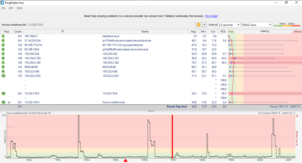

Heute leider exakt dasselbe Verhalten wieder:
Latenzen im hohen dreistelligen Millisekunden-Bereich bis hin zu immer wieder auftretendem Packetloss. Uploadbandbreite alles andere als zuverlässig abrufbar. Damit sind - wieder - Conferencing-Dienste, Gamestreaming, oder Softphones quasi unbrauchbar.
Tritt gefühlt vor allem dann auf, wenn gerade akut Bandbreite abgefragt wird - aber eben auch nicht ausschließlich.
Wie in dem anderen Thread auch hier die entsprechenden Screenshots dazu:
Die sichtbaren Spitzen wurden provoziert durch folgende Speedtests:
19:53: 19_53.PNG   19:56: 19_56.PNG   19:58: 19_58.PNG
20:00: 20_00.PNG

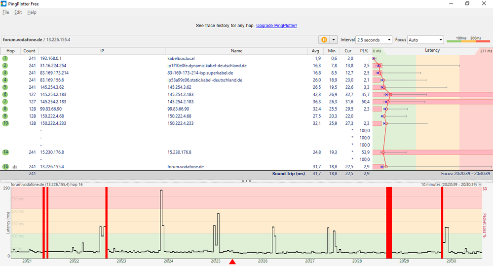

HIer nochmal ein Pingplotter, der einfach nur mitlief - keine "Motivation" durch angestoßenen Speed o.ä.:
