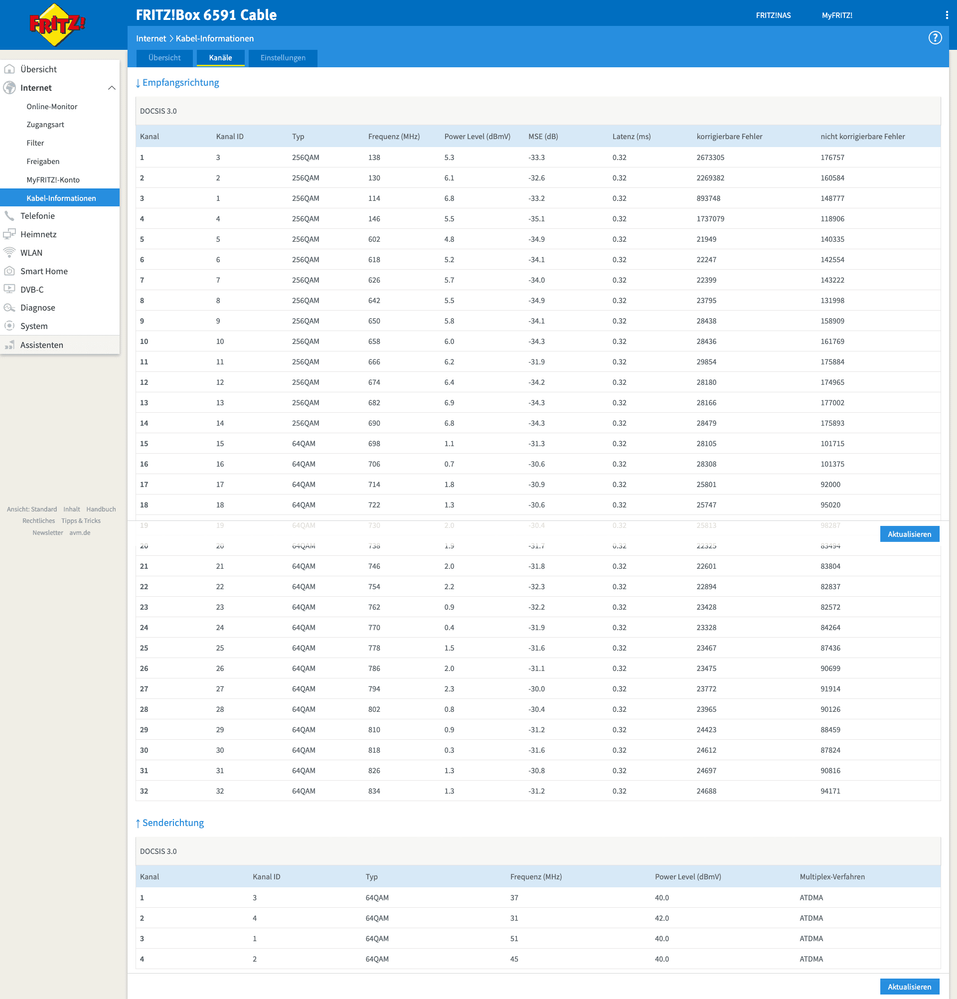

Im Ereignis-Protokoll gibt es Tage, wo die Verbindung immer wieder abgebrochen wird, neu startet und dann nach einer Minute wieder weg ist.

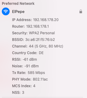

Anbei eine Sammlung an Screenshots und Datenscreencapture-fritz-box-2022-05-19-11_18_31.pngscreencapture-fritz-box-2022-05-19-11_15_06 (2).pngScreenshot 2022-05-19 at 11.53.23.pngScreenshot 2022-05-19 at 11.14.54 (2).png

Ist das egal, mit welchem W-Lan Du verbunden bist? 5GHz, 2,4? Wie viele Netze sind allgemein bei Dir in der Umgebung vorhanden?

Passiert bei beiden. idR sind alle Geräte zumeist über 5Ghz angeschlossen. Ich habe die Einstellung in der Fritzbox auf automatisch eingestellt, da in der Umgebung max 2 weitere WLAN-Netzwerke vorhanden sind. Ich wohne in einer Doppelhaushälfte.

Und hier noch ein Screen aus der aktuellen Auslastung während eines MS Teams-Call. Die anderen Teilnehmer können mich teilweise nicht verstehen, wg. Abbrüch bzw. Einfrierens. Und die Bildquali ist wohl nicht so dolle.
Tobias
Hi @juanjose,
ui, ich weiß warum Du die Probleme hast 😉 Die Werte vom Modem passen zwar, allerdings gibt es hier massive Frequenzwechsel, Timeouts und und und. Ich würde das gern an den Außendienst geben. In dem Fall ist der Einsatz für Dich auch kostenfrei. Nur wenn der Techniker zum vereinbarten Termin niemanden antrifft und keinen Zugang erhält, berechnen wir den Einsatz mit 99,50 €.
