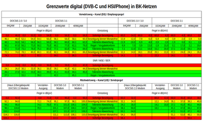

Hallo @PhillipSa ,
mit dieser Tabelle kannst du deine Modemwerte einmal abgleichen.
Gruß Hermes1

Hallo Hermes,
vielen Dank für die Tabelle mit den Grenzwerten, das hilft mir als Laie enorm weiter! Wenn ich mir meinen Screenshot und deine Tabelle anschaue, sehe ich ein Problem sofort: Mein Power Level ist zwar mit -0,2 dBmV optisch im grünen Bereich, aber die Signalqualität (MER) liegt auf Kanal 34 (822 MHz) bei mageren 35 dB. Laut der Tabelle rutscht dieser Wert damit eindeutig in den gelben Bereich („Beseitigung binnen Monatsfrist“).
