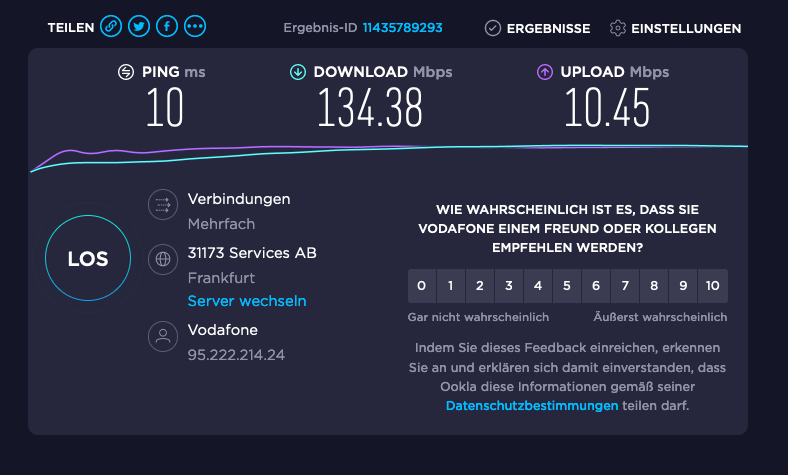

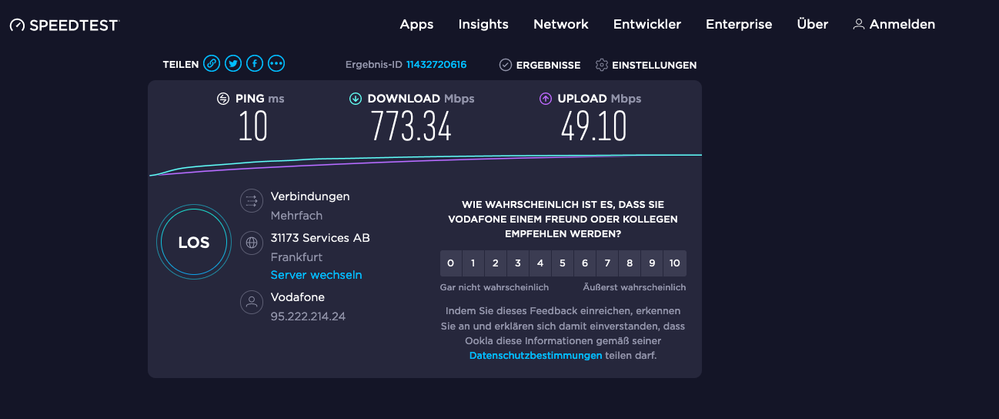

    Letzten Freitag wurden die Antennendose und die Horizon Box getauscht. Antennendose ist nun inkl. LTE-Abschirmung. Fernsehen läuft seitdem ohne Probleme. Internet das ganze Wochenende über auch, heute dann wieder Abbrüche und langsam tagsüber. Abends nun wieder 770 MBit.Bildschirmfoto 2021-05-17 um 19.37.54.png
Ich messe morgen vormittag zur "Bürozeit" dann wieder.

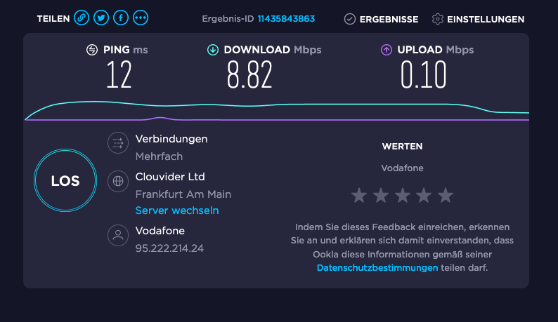

So - hier nun die Messung von gerade eben:

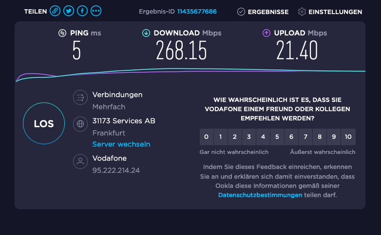

DSchumi

Wird noch besser:
Dafür zahle ich den Preis für Cable Max 1000? Euer Ernst Vodafone???
Bin gerade wieder aus dem Firmen VPN geflogen und hab eine zoom Konferenz verloren.
