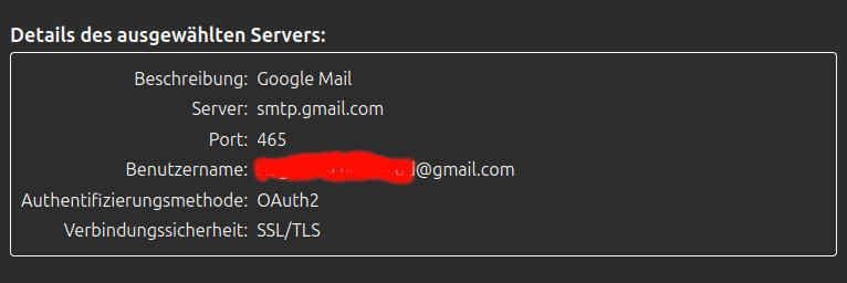

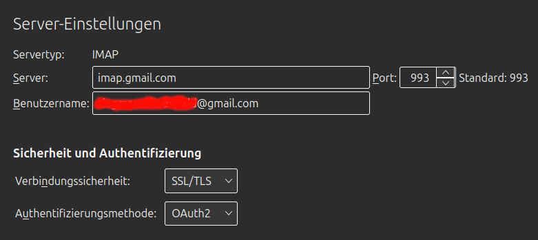

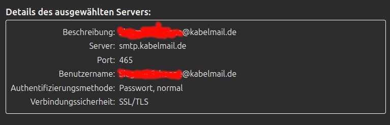

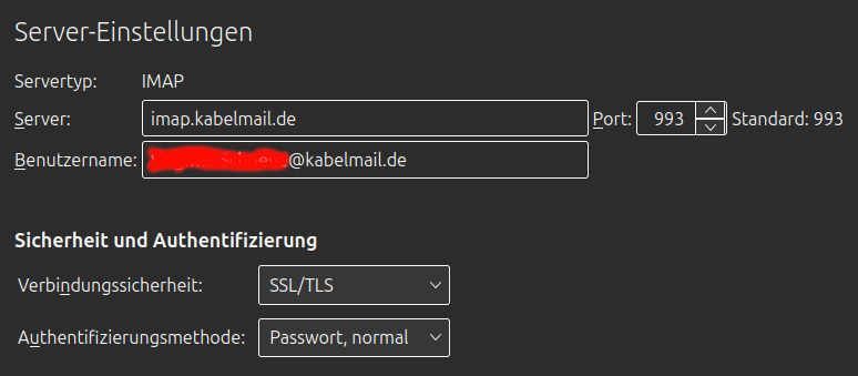

Hallo michael751,
hier mal 2 funktionierende Beispiele.
Bildschirmfoto vom 2026-07-12 01-13-02.jpgBildschirmfoto vom 2026-07-12 01-14-34.jpgBildschirmfoto vom 2026-07-12 01-16-33.jpgBildschirmfoto vom 2026-07-12 01-17-26.jpg
