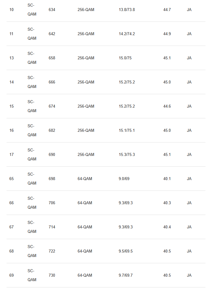

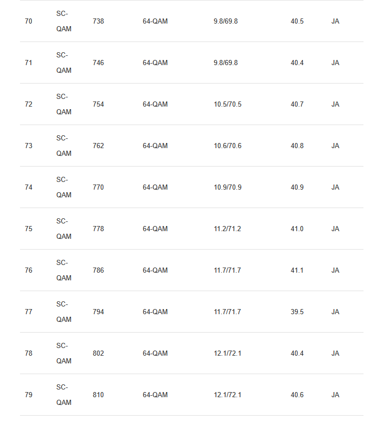

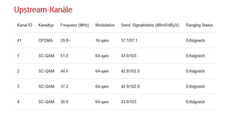

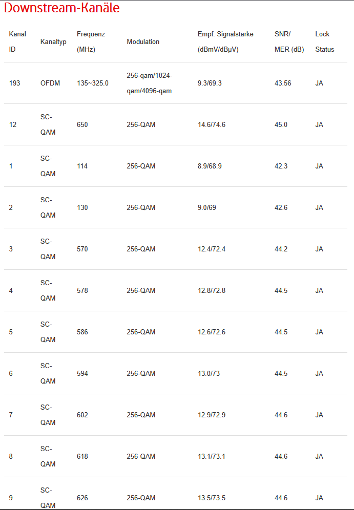

Docsis Status posten, alle Kanäle

Die Signalpegel sind soweit in Ordnung.
Gruß Kurt
