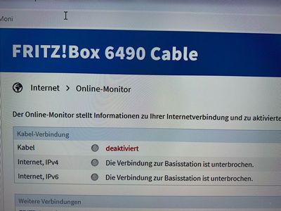

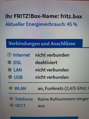

Ich habe heute leider an meinen Master MESH  Einstellungen etwas verändert ( wollte den Master entfernen ) Seitdem geht die VF FRITZ!Box nicht mehr online.
Laut Diagnose IPv4 und IPv6 Nicht verbunden
Ich erinnere mich 5 Jahre zurück, dort hatte ich ähnliche Problem und es lag an irgendwelchen DNS, Server Einstellung seitens VF. Meine FRITZ!Box erkennt den Internet Punkt nicht.

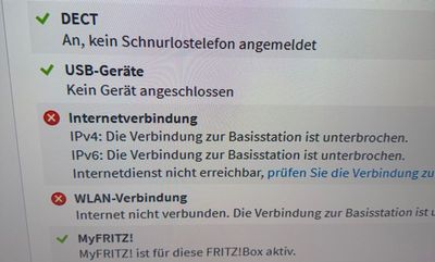

rote LED leuchtet wegen Telefonie down
Kurtler
Das hat aber nichts mit der 7490 zu tun. Bei der Kabelbox dürfte es sich um eine 6490 handeln. Da musst du den Fehler, wegen der Telefonie suchen.

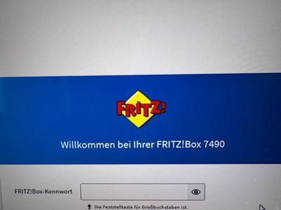

du hast zwei Fritzboxen in deinem Netzwerk
eine 6490 (Leihgerät) und eine 7490 (eigene)
mach einen Werksreset auf beiden Fritzboxen ohne ein Backup einzuspielen und richte die Geräte neu ein
dein Problem ist Hausgemacht, da kann und wird dir Vodafone nicht helfen können

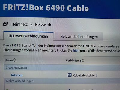

Auf der falschen Fritz Box die ganze Zeit geschaut
Kabel soll deaktiviert sein, verstehe ich auch nicht so ganz
