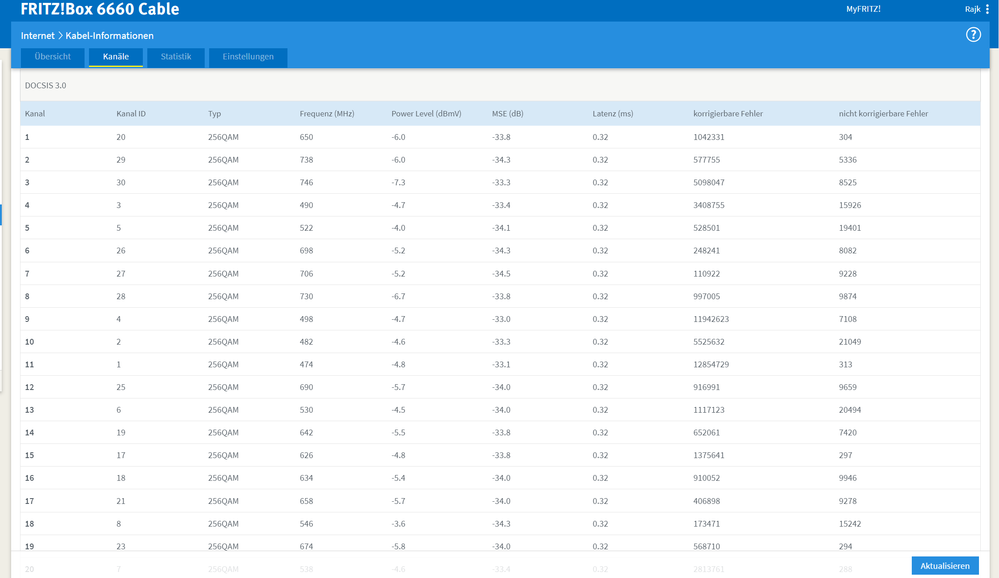

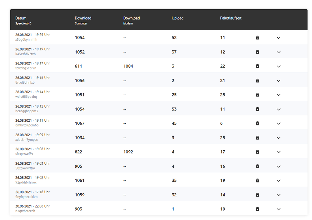

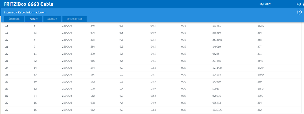

Der Upload bricht A von der Bandbreite massiv ein sowie massiven Packetloss bishin zum totalen Disconnect über mehrere Minuten.

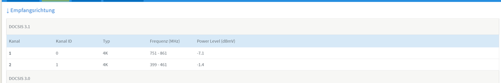

Was sich geändert hat ich habe einen neuen Docsis 3.1 Downstream Kanal bekommen vor ca. 1 woche nur war der Download im grunde nie wirklich ein problem nur halt auch logischerweise wenn der Upload komplett wegbricht. Die Störungen kommen auch zu tageszeiten wo eigentlich wenig Trafic im netz sein sollte zb. unter der woche nachts um 1 o.ä.

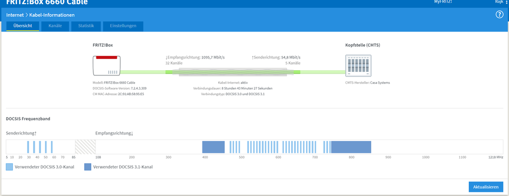

Wenn der fall auftritt geht die Upload modulation immer auf QAM16 (bei allen Knälen) herunter jetzt nachts grade liegt sie bei allen 5 Kanälen bei QAM64 wie es idealerweise sein soll. Tagsüber im schitt sind so 3 bei 64 die andern beiden bei 16.  Der ausfall bzw. drop reicht von wenigen sekunden bishin zu mehreren Minuten was grade bei Online Games sehr lästig ist.
Vor Monaten war auch schonmal ein Techniker da laut ihm war der Upload total übersteuert worauf er die Dämpfung etwas erhöht hat brachte aber auch keine reale änderung.
PS : 30.8.2021 02:48uhr sind 2 Upsteam kanäle schon wieder auf QAM16 gefallen selbst nachts wo nichts los sein sollte.

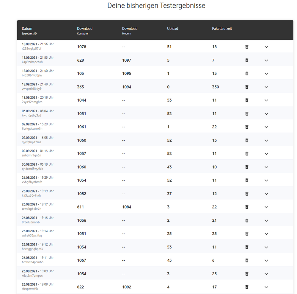

Also der Techniker war da aber getan hat sich rein gar nichts Probleme sind absolut unverändert. Zu beginn des ausfalls konnt eich nicht mal mehr die speedtest seite laden nach ca 5min war alles wieder I.o Screenshot 2021-09-18 215708.png
