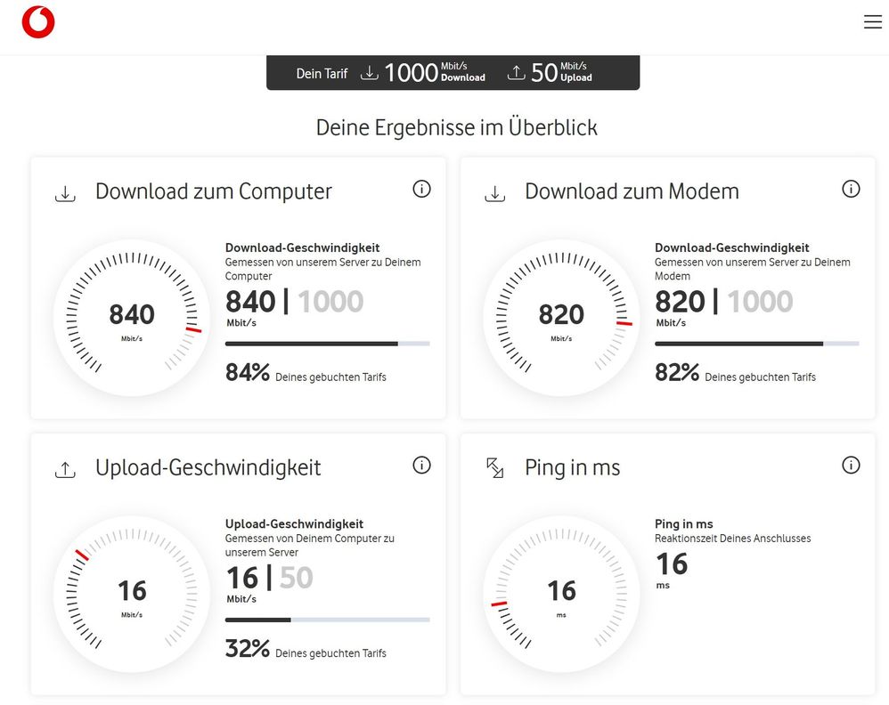

Hallo zusammen,

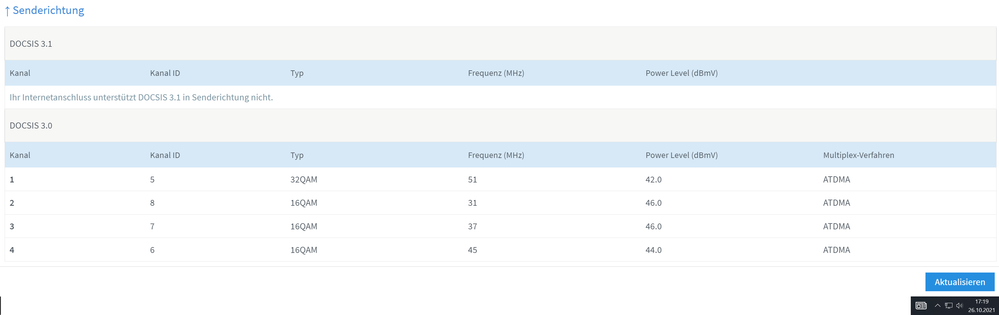

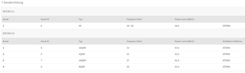

seit ein paar Tagen ist unser Upload gestört. Manchmal kriecht er mit ca. 1-2MBit, manchmal schafft er es auf 20MBit. Es sollten 50MBit sein. Die US laufen auf 4, 8 und 16 QAM, wobei das schwankt. Auch auf den zwei angehängten Screenshots sind verschiedene Werte.
Wir haben ein paar Tage gewartet, ob der Spuk von allein verschwindet, aber es wird schlimmer!
2021-10-21_09-27-14.jpgWebaufnahme_21-10-2021_91933_fritz.box.jpegDer Techniker, der vorige Woche die MMD installiert hat, konnte keine Probleme finden und anschließend hatte der Anschluss auch zunächst gut funktioniert.

Heute gegen 12 Uhr waren mal alle 4 3.0-US-Kanäle auf 64QAM aber eine Viertelstunde später schon wieder bei 16QAM.
Außerdem steht das im EventLog:
22.10.21 08:23:42 Automatische Einrichtung und Updates für dieses Gerät durch den Dienstanbieter nicht möglich: Verbindung zum Autokonfigurationsserver fehlgeschlagen. [7 Meldungen seit 22.10.21 08:14:14]

Servus Fred!
Ja, das Problem ist noch aktuell. Die Werte der Kanäle schwanken immer noch. Gerade, als ich den Speedtest habe laufen lassen, ist es von 64QAM auf 32 gesunken.
Bzgl. der Frage, ob sich das zum Abend ändert: Die Schwankungen treten den gesamten Tag über auf. Ich beginne im HomeOffice um 6 Uhr zu arbeiten und da begrüßten mich heute 1x 4QAM, 2x 8QAM und 1x 16QAM (QAM ist eine ganz doofe Maßeinheit übrigens...). Um diese Uhrzeit sollte doch noch nicht allzuviel los sein.
Grüße,
Dirk.

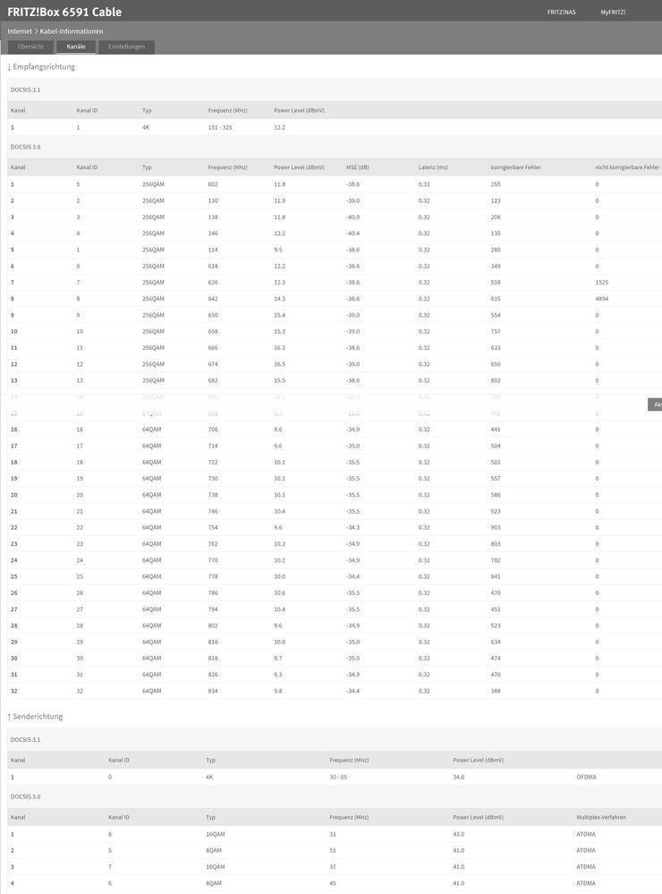

Und jetzt hat es den 3.1-US-Kanal zerbröselt. Das merkt man dann schon recht deutlich, auch ohne SpeedTest 😞
Könnte da mal jemand eine heilende Hand auflegen Verlegener Smiley
Nach wie vor kommt und geht der DOCSIS 3.1-Kanal. Gefühlt im Minutentakt. Und die Modulation der 3.0-Kanäle wechselt noch häufiger.
Könnte vielleicht jemand prüfen lassen, ob eine Störung vorliegt? Oder kann man auf Verdacht die Fritzbox tauschen?
Ich arbeite im HomeOffice und brauche den Anschluss. Aktuell ist Telefonieren mit Kollegen und Kunden über MS-Teams eine Qual. Der Durchsatz ist nicht das größte Problem - es gibt momentan immer wieder Aussetzer, die ich mit den sich ständig ändernden Modulationen und den Ausfällen vom 3.1-Kanal in Verbindung bringe.

Hallo DirkHeinrich,
so richtig sauber sind die Leitungswerte immer noch nicht. Ich möchte daher nochmal einen Techniker schicken, in Ordnung?
