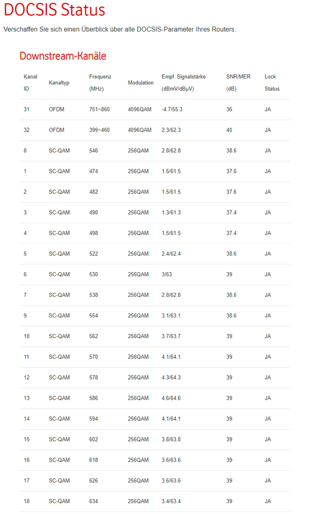

Seit mehreren Monaten ist mein Kabel Anschluss gestört. Bei einem Gbit Tarif kommen so max 3-4 Mbit an. Die meiste Zeit ist der Upload aber geringer, so dass ich tagtäglich Probleme in Sprachchats, Onlinegames und HomeOffice habe.

Signalpegel posten!

beobachte die Upstream Pegel, die sollten alle auf QAM64 laufen , 2 sind QAM 16 , das schaut nach nem Rückwegstörer aus! Wenn sie auf QAM 4/8 fallen ruf die Hotline an, damit ein Techniker vorbei kommt!
