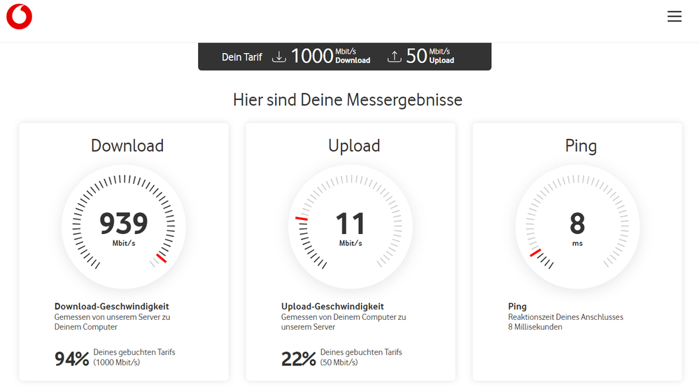

Jetzt habe ich mir Zeit genommen und aus verschieden Rechnern (LAN direkt am Router) die Leitung gemessen.

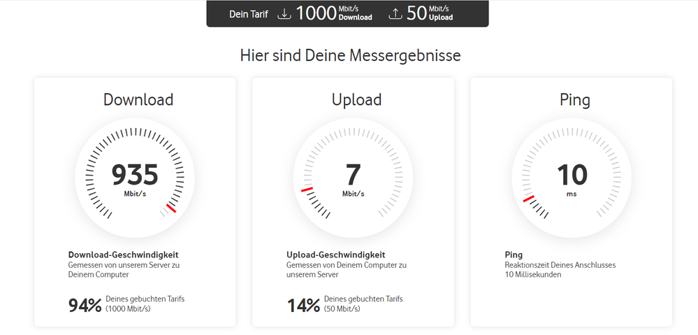

Bei meinem Anschluss 1000/50 komme ich bei Upload auf nur ca. 25% des gebuchten Tarifs -> 10 bis 15Mbit/s, gemessen mit Speedtest von Kabel Vodafone. Wenn ich es mit Speedtest.net teste, komme ich sogar meistens auf 2-3Mbps. Download stimmt meistens, es stehen auch für Download 29 Kanäle zu Verfügung.

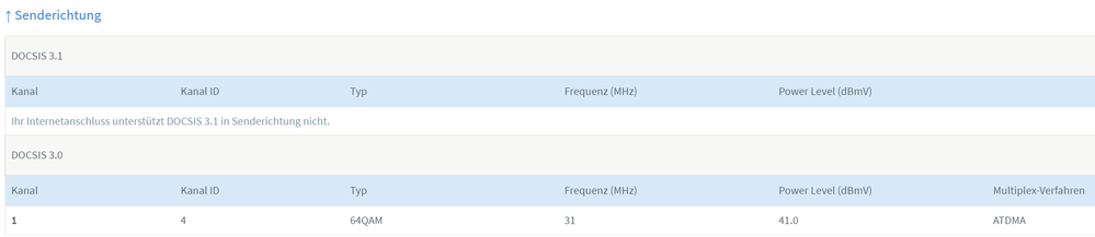

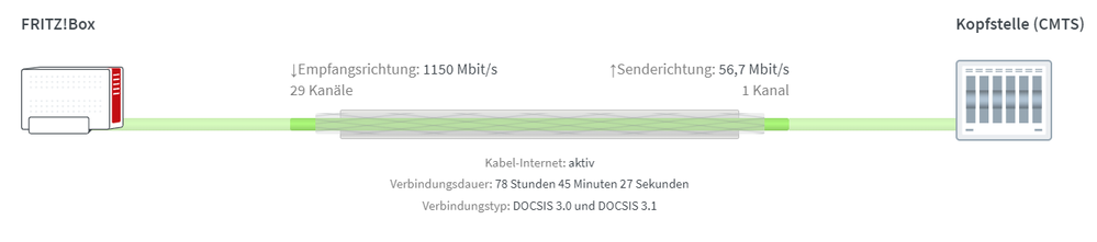

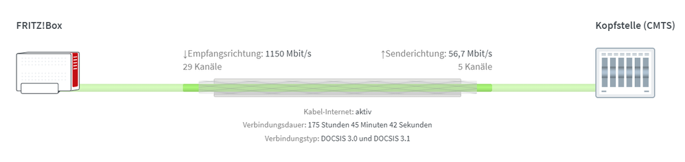

In der Fritz!Box  6591 unter Kabel-Informationen steht bei Senderichtung nur 1 Kanal.
Kann jemand mit den Werten anfangen?  Soll ich ein Ticket öffnen?

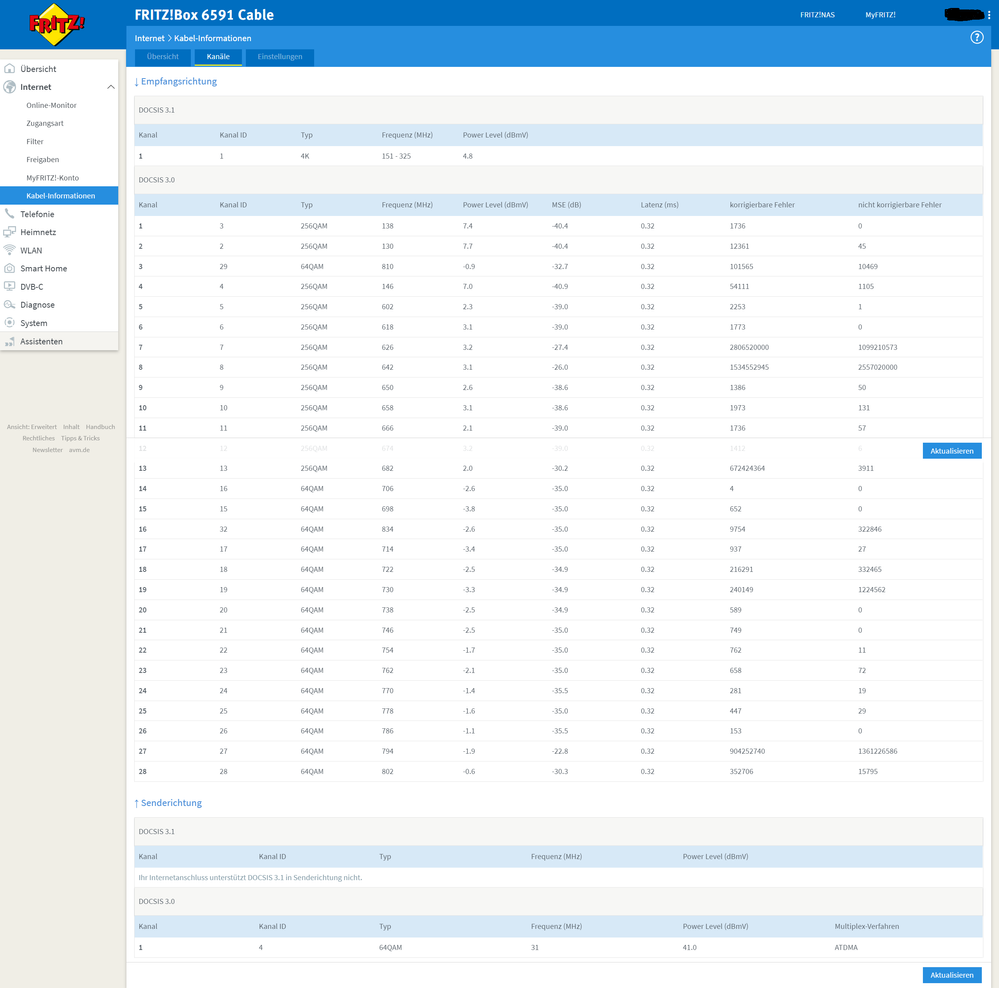

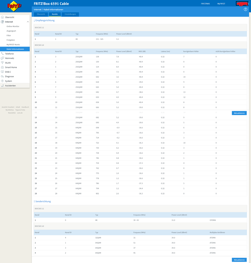

Hallo @adminpiotr ,
an deinem Anschluss passen einige Signalpegel nicht (siehe Anhang), hast du das Antennenkabel schon auf richtigen und festen Sitz überprüft und wenn möglich einmal austauschen.
Gruss
Methusalem1
Ok, ich habe jetzt ein anderes Original-Kabel (ca. 1m) benutzt. Upload immer noch im "Eimer". Er schein jetzt bei Uplad mit 5 Kanälen verbunden zu sein.
Gelöschter User
Nicht anwendbar
Hallo @adminpiotr ,
von den Signalpegeln her sieht es jetzt gut aus, hier sollte ein VF-Mod deinen Anschluss einmal genauer prüfen.
Gruss
Methusalem1

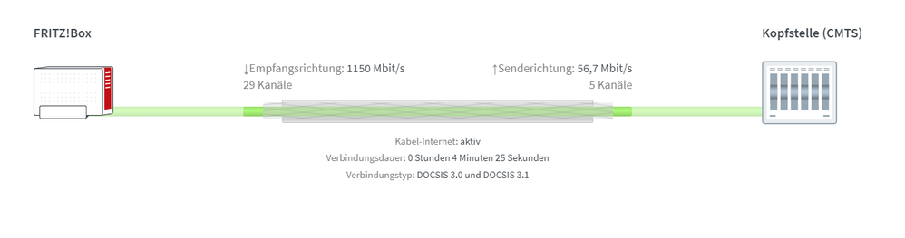

Claudia
Hallo adminpiotr,
heute stehen Dir mit dem OFDMA fünf Uploadkanäle zur Verfügung, wobei dieser Docsis 3.1-Kanal den ganzen Uploadtraffic übernimmt. Hat sich Deine Geschwindigkeit gebessert? Wenn nicht, mach bitte einen Speedtest über LAN und schicke hier das Ergebnis mit der Uhrzeit, dann können wir nochmal genauer schauen.

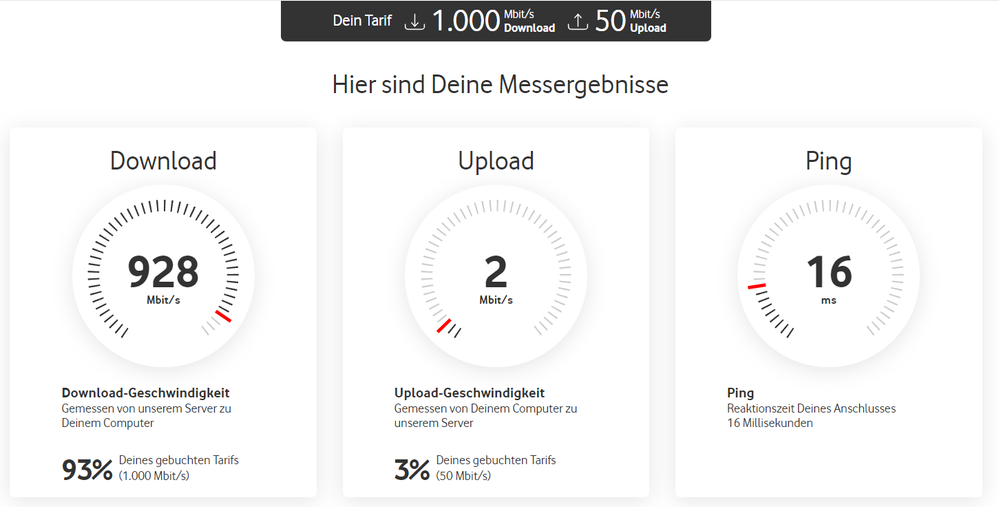

einige Messungen sind besser geworden, es sind aber noch merkbare "Aussetzer" zu spüren:
Die letzte Messung mit 2Mbit Upload war am 27.11.2021 um 22:30Uhr.
