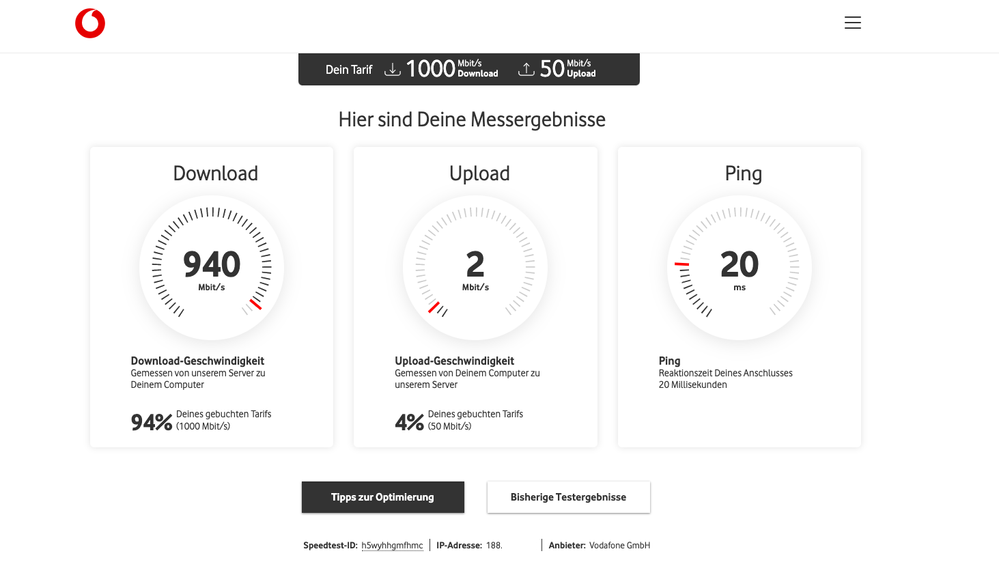

Mein Upload ist sehr sehr langsam, in meinem Terif CableMax 1000, sollte ich eigentlich ca. 50 MBit/s erreichen, jedoch erreiche ich häufig nichtmal 1 MBit/s. Da ich beruflich darauf angewiesen bin, fällt dies natürlich sofort auf.

Welcher Fehler tritt auf? Upload gestört, teilweise < 1 mbit. Download ist in Ordnung und macht keine Probleme. Nur der Upload ist betroffen, zu jeder Tageszeit seit mehreren Wochen.

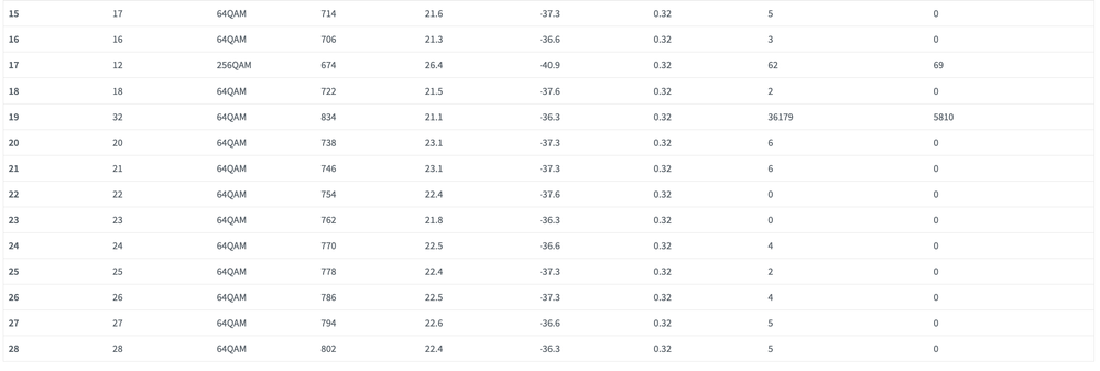

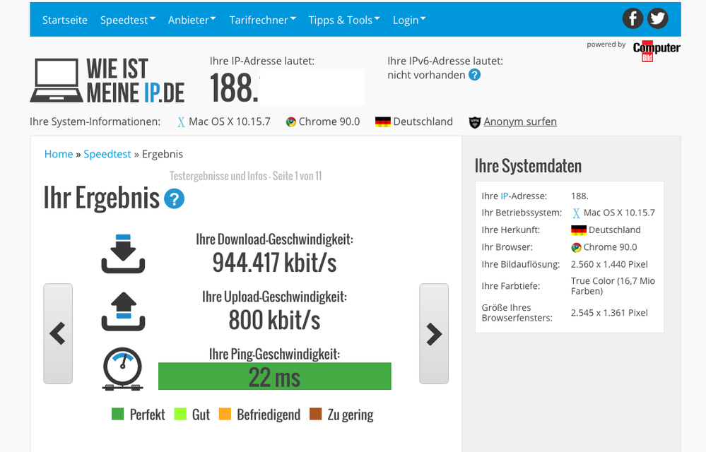

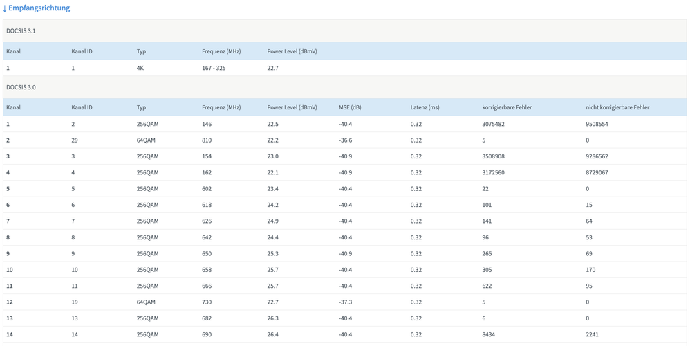

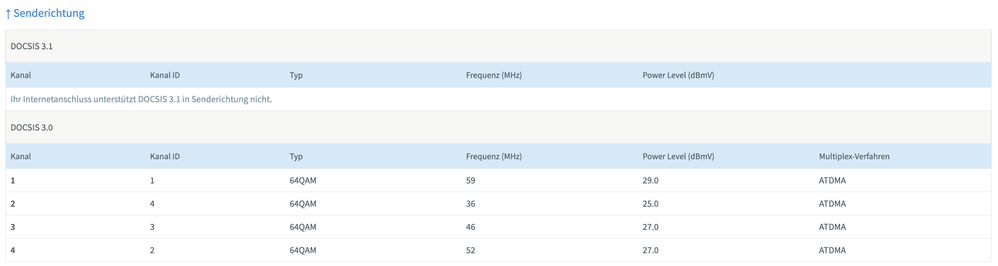

Anbei noch die Screenshots von Fritzbox und Speedtest.

Dein Anschluss ist komplett verpegelt und das muss sich ein Techniker vor Ort anschauen. Die Ursache scheint in unserem Zuständigkeitsbereich zu liegen. In dem Fall ist der Einsatz für Dich auch kostenfrei. Nur wenn der Techniker zum vereinbarten Termin niemanden antrifft und keinen Zugang erhält, berechnen wir den Einsatz mit 99,50 €.
